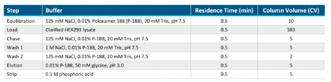

亲和捕获的初始料液为含有AAV9病毒颗粒的HEK293裂解澄清液。该AAV9载体携带编码增强型绿色荧光蛋白(eGFP)的单链DNA基因组。原料体积7.7 L,病毒颗粒滴度1.3×10¹² VP/mL,载体基因组滴度4.0×10¹¹ VG/mL,完整衣壳占比44%。 亲和捕获使用10 mL AVIPure™ HiPer™ AAV9层析柱(内径1.6 cm,柱高5 cm),保留时间0.5 min。上样载量为5×10¹⁴ VP/mL填料;7.7 L澄清料液总病毒颗粒约1×10¹⁶ VP,分两个上样循环完成处理,每个循环时长略高于3 h。
表1  AVIPure HiPer AAV9 亲和捕获操作方法

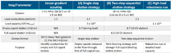

阴离子交换层析(AEX)精纯阶段:亲和步骤收集的产物使用25 mM BTP溶液,pH 9.0稀释,以0.5 min保留时间上样至HiPer QA层析柱。 首先采用1 mL层析柱(内径0.5 cm,柱高5 cm)开展线性梯度摸索实验,上样载量5×10¹³ VP/mL填料,标定空衣壳、完整衣壳对应的洗脱电导率。确定空衣壳洗脱电导率为3.7 mS/cm,完整衣壳洗脱电导率为6.3 mS/cm。随后使用10 mL层析柱(内径1.6 cm,柱高5 cm),上样载量5×10¹³ VP/mL填料,对比两种梯度洗脱策略。
第一种策略:上样电导率3.7 mS/cm,空衣壳随流穿除去,随后以6.3 mS/cm单一步骤洗脱完整衣壳。该方案优先保障终产品纯度,但存在完整衣壳回收率偏低的风险。
第二种策略:采用更低的上样电导率2.5 mS/cm,使完整衣壳充分结合;依次以3.7 mS/cm洗脱空衣壳、6.3 mS/cm洗脱完整衣壳。该方案在维持高纯度的前提下,优先保障完整衣壳回收率。
之后开展工艺稳定性验证实验:选用上述优选的两步顺序洗脱策略,在10 mL HiPer QA层析柱上将上样载量提升一倍至1×10¹⁴ VP/mL填料。

表2 HiPer QA阴离子交换精纯实验及关键操作条件汇总

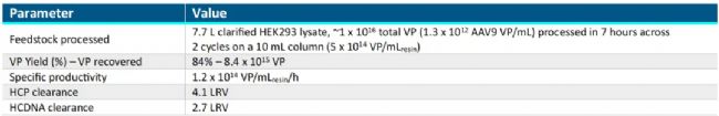

AVIPure™ HiPer™ AAV9亲和步骤可直接处理7.7 L HEK293细胞病毒裂解澄清液,捕获前无需预浓缩步骤 (图1)。该步骤在仅30 s短保留时间条件下实现84%病毒颗粒回收率,比产能可达1.2×10¹⁴ VP/mL填料/h。除高回收率之外,亲和步骤杂质去除效果优异:宿主细胞蛋白(HCP)对数去除率4.1 LRV,宿主细胞DNA(HCDNA)对数去除率2.7 LRV(表3)。以上结果证明大孔HiPer™树脂结构可以实现高载量、高通量处理,同时简化整体纯化流程。

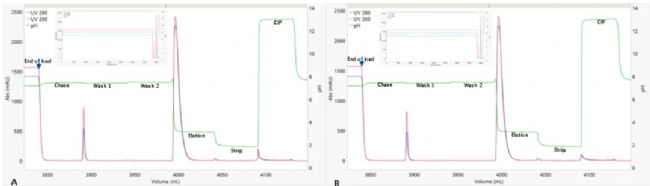

图1 AVIPure™ HiPer™ AAV9亲和捕获色谱图,两次处理循环(A:循环1;B:循环2)

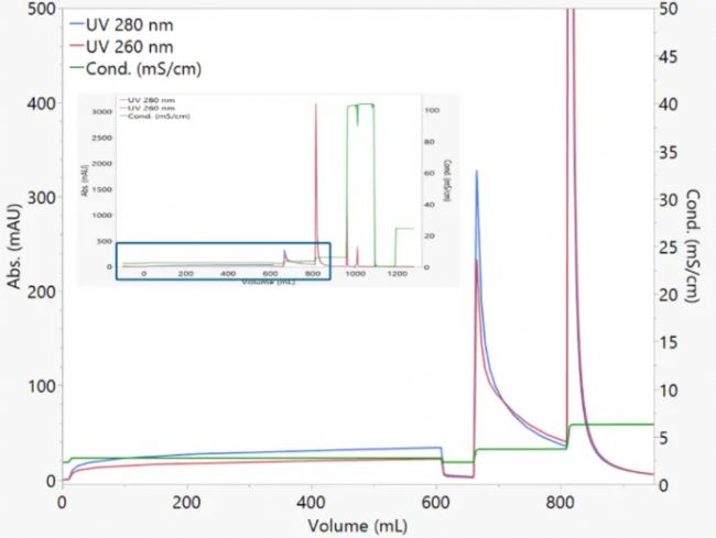

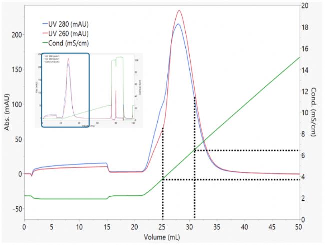

线性梯度摸索色谱图可观察到空衣壳、完整衣壳分别富集在不同电导率区间,为后续工艺开发确定实际操作条件(图2)。空衣壳约在3.7 mS/cm条件下优先洗脱,完整衣壳洗脱电导率约6.3 mS/cm;以此为基础开发可放大的梯度洗脱方案,平衡产品纯度与回收率。
图2 HiPer™ QA线性梯度摸索色谱图,用于AAV9空衣壳/完整衣壳分离。电导率标定得到空衣壳洗脱条件3.7 mS/cm,完整衣壳洗脱条件6.3 mS/cm。 顺序洗脱:保证回收率,同时实现完整衣壳高度富集

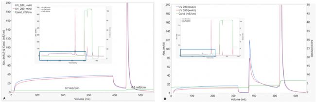

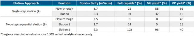

两种梯度洗脱方案工艺侧重点不同。单步洗脱方案操作简单、终产品纯度高,但大量载体基因组损失在流穿组分(图3A,表4)。与之相比,顺序洗脱策略可以更好保留并回收完整衣壳,同时仍可有效区分空衣壳和完整衣壳。SECMALS结果显示终产物组分的载体基因组回收率显著提升,因此选择顺序洗脱方案开展后续评价。
图3 HiPer QA单步洗脱(A)与顺序梯度洗脱(B)色谱图
表4 载量5×10¹³ VP/mL,单步洗脱与顺序洗脱的HiPer QA精纯性能(SECMALS检测) 高上样载量条件下工艺性能稳定

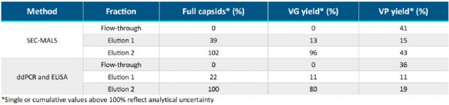

当填料上样载量提升一倍至1×1014 VP/mL,顺序洗脱工艺仍可维持良好分离效果(图4)。流穿组分未检出载体基因组,证明该上样条件下产物结合充分(表5)。不同分析手段测得的回收率、完整衣壳占比存在一定差异;但SECMALS以及正交检测方法ddPCR+ELISA均证实终产物组分中完整衣壳有效富集,高载量条件下工艺表现稳健。该结果证明HiPer QA精纯流程可放大,同时支持低保留时间运行。

表5 载量1×10¹⁴ VP/mL 条件下HiPer™ QA精纯性能,SECMALS、ddPCR+ELISA检测

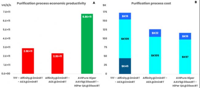

建立2000 L规模制备模型,对比三套下游纯化流程的工艺产能和耗材成本。在模型设定条件下,HiPer™ 系列填料整套流程在所有对比方案中产能最高、耗材成本最低。性能提升主要来源于:省去TFF超滤浓缩步骤、层析保留时间缩短、通过多循环操作降低填料用量、总处理工时减少。
A:TFF体积浓缩+亲和层析+阴离子交换层析;
B:无TFF浓缩,亲和层析+阴离子交换层析;
C:AVIPure™ HiPer™ AAV9亲和捕获搭配HiPer QA精纯。
本模型用于对比不同工艺的相对经济性,并非预测特定工厂的实际制备成本。分析结果表明:直接上样亲和捕获搭配高载量精纯,既可以降低下游工艺复杂度,又可以提升制备通量(图5)。
图5 三套2000 L规模AAV纯化流程的模型结果
A:纯化工艺经济产能;B:纯化工艺耗材成本。三套流程分别为:TFF体积浓缩亲和阴离子交换;无TFF浓缩的亲和阴离子交换;AVIPure™ HiPer™ AAV9亲和+HiPer™ QA精纯。图中分别展示TFF组件、亲和层析介质、阴离子交换层析介质对应的成本。
