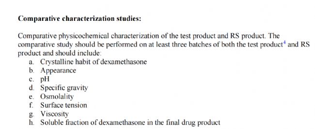

此外,FDA在2024年2月发布的地塞米松滴眼剂特定产品指导(PSG)草案中,建议至少采用受试制剂和参比制剂各三批样品开展研究,内容应该包括:a.晶型b. 性状c. pH值d. 比重e. 渗透压摩尔浓度f. 表面张力g. 黏度h. 终制剂可溶性组分。

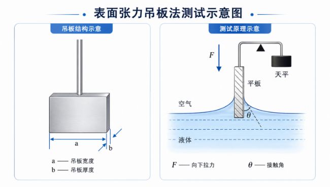

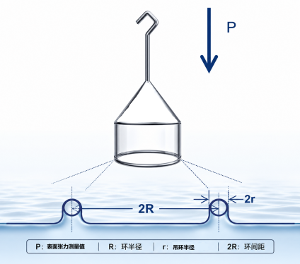

表面张力测试常用的2种方法包括白金板法(Wilhelmy Plate)和白金环法(Du Noüy Ring)。对于含有表面活性剂或高分子聚合物的特殊滴眼剂,建议优先采用白金板法,因为它能更好地测量随时间变化的静态和动态表面张力,且不需要进行复杂的校正计算。

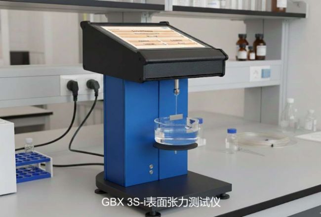

4.2 仪器及铂金板准备:安装经过充分清洁的Wilhelmy铂金板,并检查其表面是否存在油污或残留物。随后对力传感器进行零点及力值校准。

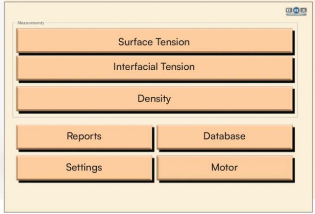

4.3 参数设置:在软件中设置样品信息、目标温度及数据采集频率。
4.4 自动测试:启动仪器,高精度天平会自动感应白金板接触液面的受力变化,并实时记录其受到的作用力,直至数值达到平衡。
4.5 测试结果:仪器根据检测到的作用力及铂金板润湿周长计算液体表面张力,结果通常以mN/m表示。

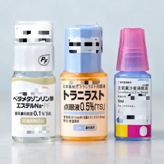

三种滴眼液表面张力测试举例:左氧氟沙星滴眼液样品测得的表面张力为56.2mN/m,曲尼司特滴眼剂样品为42.0mN/m,倍他米松滴眼剂54.1mN/m。
