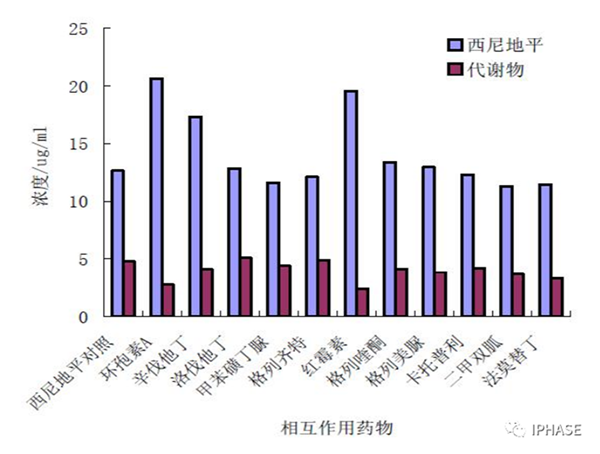

如果药物主要通过单一的代谢途径对药物进行清除,可能会存在很大的用药风险;反之,如果某一药物的代谢过程涉及的代谢酶越多,则说明其代谢途径也越多,也就难以发生潜在的药物-药物相互作用,使得患者之间的治疗偏差降低。如下图所示:以西尼地平为例,IPHASE采用肝微粒体体外温孵技术,研究西尼地平与几种临床常用药物间的代谢相互作用的实例,结果表明环孢素、红霉素和辛伐他丁在体外表现出对西尼地平代谢的抑制作用,由于三者均是CYP3A的抑制剂或底物,这提示西尼地平与CYP3A的抑制剂或底物合用时可能会出现代谢上的相互作用,使西尼地平的代谢速率降低,西尼地平二氢吡啶环脱氢代谢物生成减少,而原型药物的水平显著提高,这可能会影响临床疗效的正常发挥。
综上所述,如果合用的药物具有潜在的抑制或诱导代谢酶的能力,则前者将受到合用药物的影响,从而使其代谢清除途径发生量化的改变,这种药物相互作用可能会影响治疗效果,增加药物的治疗失败率,甚至诱发不良反应。因此,通过对代谢酶表型的体外研究来判定该化合物的主要代谢酶亚型,已成为药物临床前代谢研究工作中必不可少的一部分。

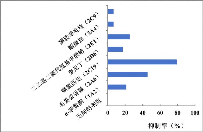

鉴于此,IPHASE以肝微粒体为孵育体系,辅以NADPH再生系统,采用化学抑制法,分别以终浓度为1 μM α-萘黄酮、100 μM 毛果芸香碱、50 μM 噻氯匹定、10 μM 奎尼丁、100 μM 二乙基二硫代氨基甲酸钠、1 μM 酮康唑及20μM 磺胺苯吡唑作为CYP 1A2、CYP 2A6、CYP 2C19、CYP2D6、CYP 2E1、CYP 3A4及CYP 2C9等7种亚型酶的特异性选择性抑制剂,以不含抑制剂的情况为空白对照,测定某一药物在大鼠、小鼠和人肝微粒体中的主要代谢酶亚型,孵育时长为0min和30min,并采用LC-MS/MS进行原型药物浓度的检测。抑制率%=(1- 加入抑制剂样品代谢速率/空白对照样品代谢速率)×100%。
以下结果为结合真实案例的模拟数据,以便与大家共同学习成长。
图1. 大鼠肝微粒中某药物的代谢抑制率
图2. 犬肝微粒中某药物的代谢抑制率
图3. 人肝微粒中某药物的代谢抑制率
由上图可知,不同种属微粒体中,该候选药物的代谢抑制率存在明显差异,即在大鼠中,是CYP2C19为主要代谢酶亚型,而在人中则是CYP1A2,且大鼠和人微粒体的代谢抑制率都表示出了多种酶亚型对某药物的协同代谢;相比之下,犬微粒体对该种药物的代谢仅有3个酶的共同作用,且代谢整体较前两者而言渐缓。因此,不同种属微粒体中参与药物代谢的酶亚型可能不同,这便于更好理解药物的开发及应用方向。
