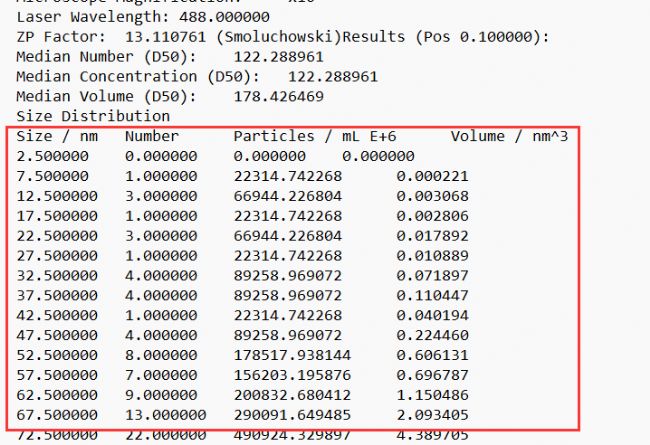

我们将用文档③中原始数据进行作图。
*注意.
文档③中原始数据包含线性检测数据与对数检测数据!
两组数据之间是 “-1.000000、-1.000000、-1.000000、 -1.000000”隔开!
常规取线性数据作图,即选择
“Size Distribution”至 “-1.000000、-1.000000、-1.000000、 -1.000000” 之间的数据!
也可直接宣传粒径至1000nm的数据作图。
▲ 粒径、浓度数据
▲ 线性数据-对数数据

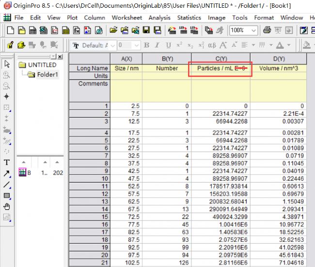

直接将数据复制至Origin软件工作表中
(例:选取至粒径1000nm的颗粒数据)

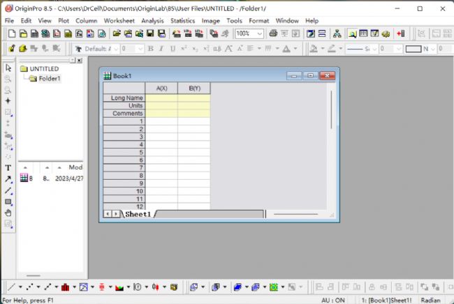

Origin 软件打开如下图:
▲ Origin
将“Size / nm Number Particles / mL E+6 Volume / nm^3” 复制至Origin 软件“Long Name”行, C列中“E+6”无意义,直接去掉。
将粒径浓度数据(例:选取粒径2.5nm至粒径1002nm的颗粒数据)复制至A1单元格开始。
▲ C列中“E+6”无意义,直接去掉。

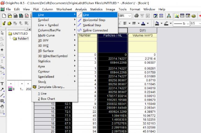

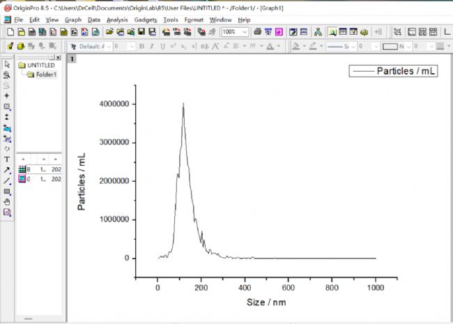

选中A列(粒径)与C列(颗粒浓度),点击工具栏中“Plot→Line→Line”,得到粒径浓度图。
▲ 选取原始数据中1,3列数据
▲ 粒径浓度分布图

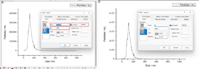

调整纵坐标,双击纵坐标,弹出“Y Axis”框,“Display”选择“Scientific:1E3”
▲ 纵坐标调整
点击“Scale”,“From”选项可以调从“0”开始,也可以不调整,此例调整为“0”。
“To” 选项调整Y轴最大值,使得峰值位于图中的上1/3处。
“Increment”调整纵坐标单位刻度,单位刻度为“100000”。
▲ 纵坐标调整
调整后如下图:

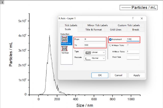

依次调整横坐标,双击横坐标刻度数值后,点击“Scale”,“From”选项可以调从“0”开始,也可以不调整。
“To”选项可以调成“600-1000”,“Increment”调整纵坐标单位刻度,此例中调整为“100”。
▲ 横坐标调整

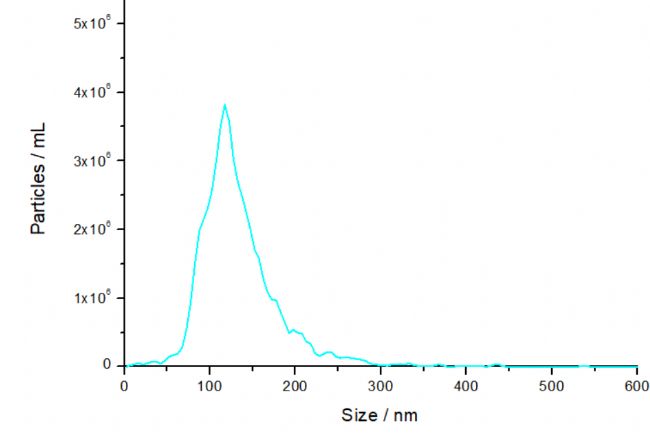

调整后如下图:
▲ 坐标调整图

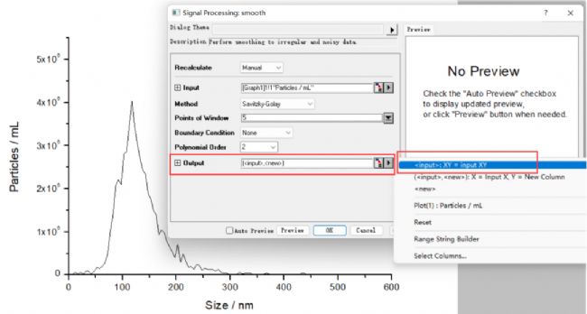

平滑处理

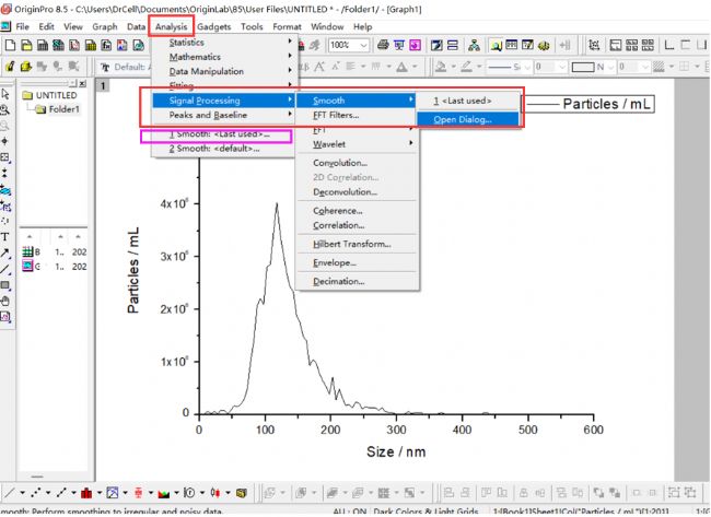

接下来,平滑处理,点击“Analysis”→“Signal Processing” →“Smooth” →“Open Dialog” 即弹出对话框。
下一次平滑处理时可直接点击“Analysis”→“1 Smooth” 即弹出对话框。
▲ 平滑处理
▲ 平滑处理
弹出框“Output”选项选择“XY = input XY”, 即在原图上直接调整。调整后如下图:
其中“Points of Window”是调整平滑度的,一般可以不用调整,数字越大越失真。
▲ 平滑处理图

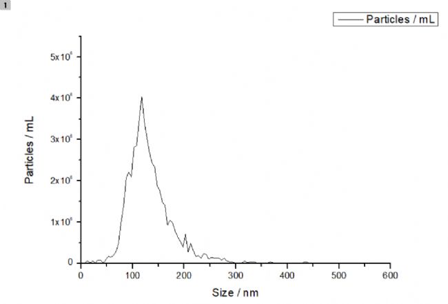

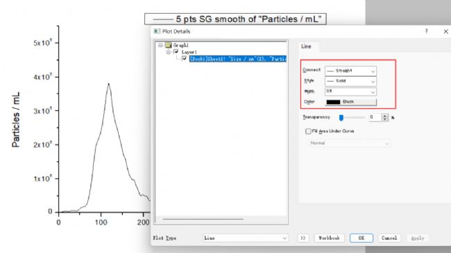

双击峰图跳出“Plot Details”可调整峰图颜色、线条、宽度等。
▲ 峰图调整
完成,调整后如下图。
▲ 最终粒径浓度分布图

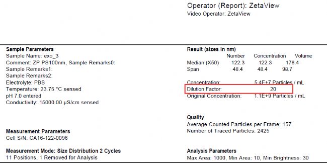

如需要得到原液的粒径浓度分布图,将“Particle/mL ”数据乘以稀释倍数,即得到原液浓度结果。
稀释倍数见文档中“Dilution”,或者PDF报告右上角“Dilution Factor:”
▲ PDF报告-稀释倍数

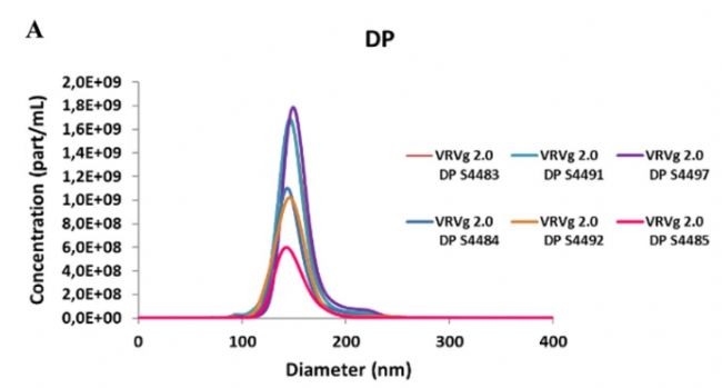

同样可以对比分析多个样本的粒径浓度分布结果,得到组合图。
▲ 文献中的粒径浓度分布图 (ref.1)
