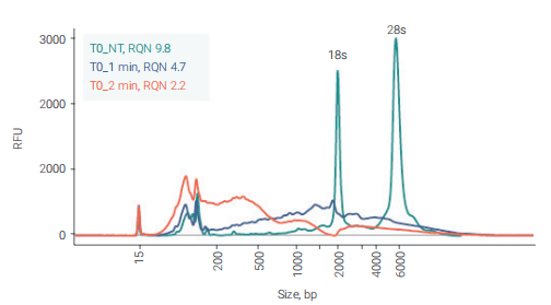

转录组测序的样本制备从提取RNA。RNA完整性对于下游建库和测序尤为重要。
图 3 使用片段化分析仪进行RNA 完整性分析. RQN为该仪器数字化评判RNA完整性的指标, RQN值越大,完整性越好。

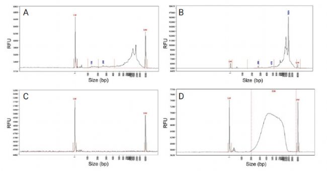

RNA-seq文库制备的一个重要步骤是将mRNA从总RNA中分离出来,并通过逆转录将其转化为cDNA(互补DNA),用于后续的文库制备步骤和测序。
图 4 RNA-seq文库的制备步骤通过安捷伦片段分析仪系统进行QC。显示的是代表性步骤的电泳图:单细胞(A)cDNA扩增。(B)cDNA扩增作为阳性对照。(C)A为阴性对照,无细胞。(D)最终的NGS库

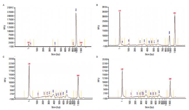

目标DNA片段的大小是NGS文库构建的关键因素。对核酸进行片段化的方法主要包括物理打断和酶打断。物理方法包括声波剪切(和超声,酶切方法包括非特异性内切酶和转座酶片段化。根据需求,DNA片段长度可在150–800 bp之间。
图 5 PCR扩增子片段到350~500bp大小,以获得合适的测序样本。使用安捷伦片段分析仪系统来评估碎片化的程度。(A)非片段PCR扩增子在964bp。(B)超声打断 C和D重复超声打断技术,显示出广泛的片段模式,峰值约为390bp,是下游测序的理想选择

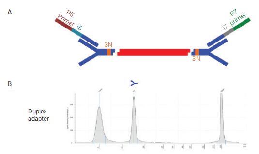

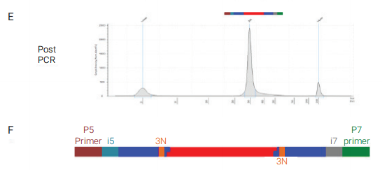

片段化后的DNA需要加上接头。 接头其实就是一段已知的短核苷酸序列,用于链接未知的目标测序片段。接头添加方式不尽相同,但是接头连接情况,我们可以通过安捷伦质控仪器进行检测。
图 6 使用安捷伦Tapestation系统的进行接头连接的QC。(A)input DNA(红色)和接头(蓝色)示意图 (B)接头在75bp处有一个峰值 (C)input DNA在165bp (D)以B和C为参考,四个峰值:接头,input DNA,单端接头,双端接头 (E)加号接头的文库最终产物和(F)pcr后带有双端接头DNA插入片段示意图

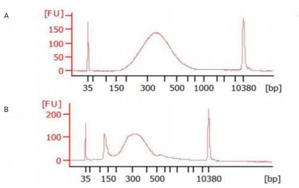

· 接头二聚体
· 拷贝数大小
图 7 使用安捷伦生物分析仪进行NGS文库QC。(A)高质量文库 (B)接头二聚体约150bp的例子
