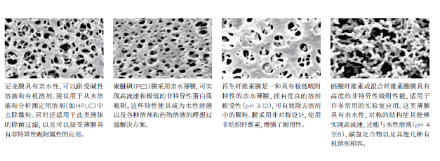

膜过滤器本身可以由许多不同的材料制成。通常使用硝酸纤维素和醋酸纤维素,以及聚乙烯和聚醚膜。重要的是选择与产品化学元素相容的过滤器,这样可以使大部分产品不受与材料相互作用的阻碍,且过滤膜和整个滤器保持未损坏。
