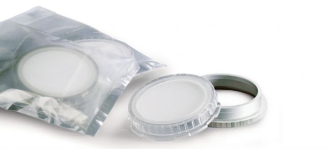

    使用凝胶膜过滤器采集空气中病毒
凝胶过滤法是监测空气中病原微生物和病毒的一种简便、高效、灵敏的方法,其中水溶性凝胶过滤器对于冠状病毒采样的适用性已经得到了测试和证明。
凝胶过滤器的空气采样程序可将检测下限扩展至102个粒子/米,并能延长采样周期(高风量采样,如2000 l)
凝胶过滤器的过滤面积高达50cm²(Ø 80mm),流速高达50 l/min
溶剂体积最小可减少到80–100μl/cm²过滤面积,同时也支持较小的过滤器尺寸,如Ø47 mm(过滤面积17 cm²),因此溶剂体积可进一步减少至1.5–2.0 ml)

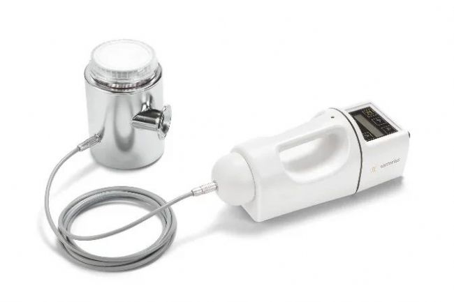

凝胶过滤可以与轻便的便携式AirPort® MD8采样器配合使用,是一种特别适用于移动应用的方法。此外,采样持续时间和30℃下80%–85%的相对湿度也不会对病毒的保留产生负面影响,平均保留率为99.76%。

1. 打开Ø80 mm一次性凝胶过滤器的包装(货号17528--80----ACD)
2. 将一次性凝胶过滤器安装在赛多利斯MD8空气取样器(AirPort MD8(货号16757)或MD8 Airscan(货号16748))的过滤器支架上
3. 应避免触摸过滤器而造成污染
4. 以50 l/min的速度开始空气采样,持续20分钟(1000 l是典型的空气采样体积)
5.  取样后,逆时针转动过滤器支架,将其与一次性凝胶过滤器一起从MD8上拆下

7. 将Ø80 mm过滤膜插入15 ml的Falcon管中,需注意过滤膜很容易破损(也可选择使用Ø47 mm的过滤膜)
