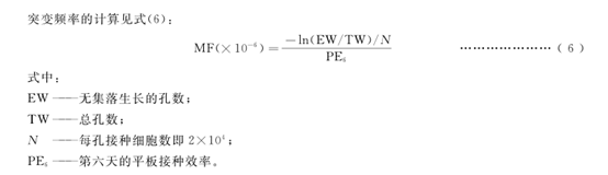

5、突变频率(MF)测定:表达培养结束后,取适量细胞悬液,调整细胞密度为1×105/mL,加人6-TG(建议使用终浓度为5μg/mL~15μg/mL),混匀,接种96孔板(每孔加0.2mL,即2×104 个细胞/孔),每个剂量接种2~4块平板,37℃,5%二氧化碳,饱和湿度条件下培养11d~14d,计数有突变集落生长的孔数。

  • 突变频率(MF):

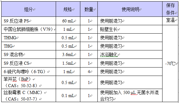

北京汇智泰康针对体外哺乳类细胞HGPRT基因突变试验开发HGPRT基因突变试剂盒,试剂盒提供了进行体外哺乳类细胞HGPRT基因突变试验所需的主要试剂和细胞(V79),可用于评价受试物的致突变作用。所用细胞和试剂均符合国标GB 15193.12-2014 《食品安全国家标准 体外哺乳类细胞HGPRT基因突变试验》的要求。
20mL×24体系/盒,4个剂量组。

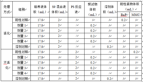

将5×105个细胞接种于直径为100mm的平皿中,于37℃,5%二氧化碳培养箱中放置培养24h。吸去培养液,PBS洗两次,加入一定量的无血清培养液、一定浓度的受试物及10%S9混合液(无需代谢活化者用无血清培养液或S9反应液PS补足),置于37℃,5%二氧化碳培养箱中培养3~6h,结束后吸去含受试物的培养液,用PBS洗细胞两次,换入含10%血清的培养液,继续培养19~22h,每个试验组平行处理两份培养物。
(1)S9混合液及染毒用细胞液配制
注:在试验过程中,需根据实际需求,调整配制量。
(2)推荐染毒培养体系配制方案(试剂盒仅提供1次完整实验的4个剂量组所需)
注:1.染毒时间可根据实际情况进行调整,一般为3h~6h,必要时可延长到1个或多个细胞周期。
       2.如进行短时间染毒,可直接加入稀释并混合均匀的丝裂霉素C;若进行24h染毒,则需将丝裂霉素C再稀释2.5倍后再加入。

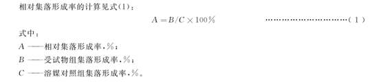

以相对于溶媒对照组的集落形成率表示细胞毒性,即以溶媒对照的集落形成率为100%,求出各受试物组的相对值。计算公式见(1):
A=B/C×100%------------------------------------------(1)
式中:A—相对集落形成率,%;B—受试物组集落形成率,%;C—溶媒对照组集落形成率,%。

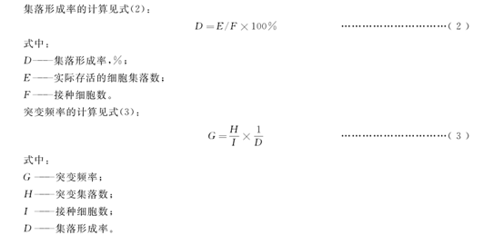

集落形成率计算见式(2):
D=E/F×100%-------------------------------------------(2)
式中:D—集落形成率,%;E—实际存活的细胞集落数;F—接种细胞数。
突变频率计算见式(3):
式中:G—突变频率;H—突变集落数;I—接种细胞数;D—集落形成率。
