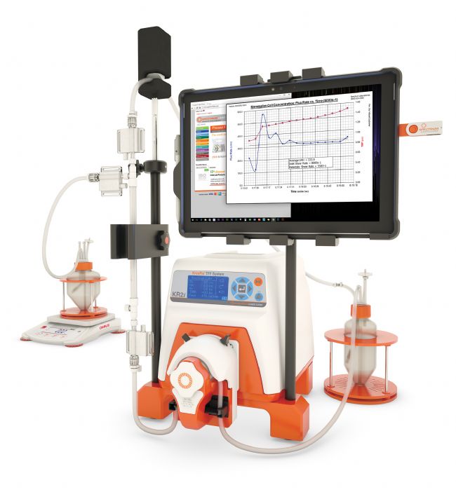

KrosFlo Research 2i [KR2i] 切向流过滤系统

仪器使用KrosFlo 研发用IIi 切向流过滤系统和4根不同孔径规格的中空纤维过滤组件:50nm、500kD、100kD和50kD,级联流路如下图所示。组件使用前用去离子水完全浸湿,并进行完整性测试。
