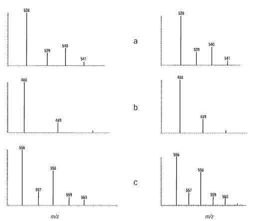

图 3 为三个杂质的推断结构,图 4 为三个杂质测得的同位素分布和推断结构同位素分布的比较,图5 为药物中间体和三个杂质的提取离子色谱图。两个含氯杂质的信号强度是未修饰中间体的0.1%。由于仪器灵敏度和信噪比高,四个化合物可在一次数据相关的二级质谱实验被检测到。动态排除是数据相关采集的又一个特点,低含量成分即使在和高强度成分共同洗脱时,也能够采集其二级质谱数据,这种功能适合低含量杂质分析的要求。

图4. 三个杂质(a)羟化氯杂质(b)二氢杂质和(c)二氯杂质的加氢离子的实验和理论同位素分布比较图。左面为实验得到的全扫描同位素分布图,右面为根据给定的元素组成用XcaliburTM 软件中的Isotope Viewer算出的理论同位素分布图。

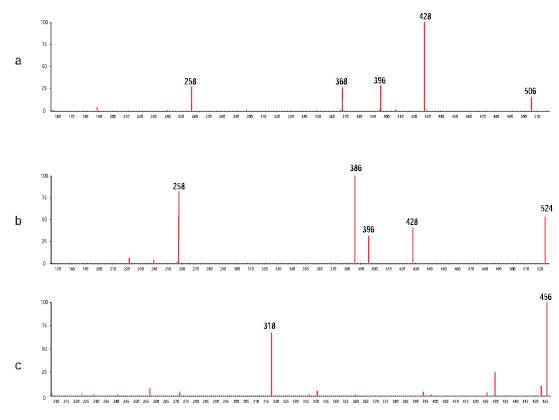

图 7:与预测生成的碎片离子匹配后得到的实验二级质谱图(a)氯羟基杂质(b)二氯杂质和(c)二氢杂质,与Mass Frontier 软件预测匹配的实验碎片离子用红色标记

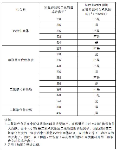

图7 为与预测的碎片离子相比较后的三个杂质的实验二级质谱图。Mass Frontier 的预测是基于图3 中三个杂质推断的结构给出的。和图6 一样,如预测的碎片离子和实验二级质谱中的离子匹配用红色标记。可以看到,实验得到的二级质谱的所有主要离子都被红色标记,这有力支持了所推断结构的有效性。表1 汇总了Mass Frontier 软件预测碎片结构和实验二级质谱的相关性结果,来验证图3 推断的杂质结构。为了理解如何获得到这样的结果,必须意识到除了取代发生的位置(图1 和图3 红色标识),所提议的药物中间体结构和三个杂质结构是相似的。因此,如果实验得到的四个化合物的二级质谱中,每个化合物都有特定的碎片离子,而Mass Frontier 预测能给出相同的裂解机理,那么所提议的三个杂质结构就是正确的:
● 如果Mass Frontier 软件预测碎裂机理生成的碎片结构不包含取代位,那么在实验得到的四个二级质谱图中应有相同质荷比的碎片离子。
● 如果Mass Frontier 软件预测碎裂机理生成的碎片结构包含了取代位(即如果实验得到的二级质谱图中药物中间体的碎片离子的质荷比为M,那么在二氢,氯羟基,二氯取代杂质分别应该有M+2, M+52 和M+70 质荷比值),那么碎片离子的质荷比应存在取代基质量数的差异。
在表1,Mass Frontier 软件指定具有相同裂解机理的碎片离子被以相同颜色加重。这样可以从表中看出,在所有情况下,由Mass Frontier 预测形成机理得到的有关联的碎片离子要么有相同的实验质荷比,要么有与取代基差异的实验质荷比,这依赖于Mass Frontier 预测的碎片结构是否有取代位。通过观察证明了所推断的杂质结构的有效性。
