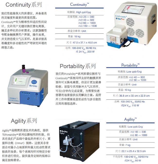

星朗浩宇代理的BaySpec便携式质谱仪,包括Agility™,Portability™和Continuity™三个系列,采用线性离子阱技术,实现ppt或ppb级检测限。无需复杂样品前处理,数秒内即可完成分析。兼容原位和实时电离方法,离子源可选ESI(电喷雾电离)、APCI(大气压化学电离)、DBDI(介质阻挡放电)、Muiltimodal Ionization(多模式电离)、PI(光致电离)、MALDI-2(基质辅助激光解吸电离-2)等。所有仪器均支持正负离子模式、MS/MS数据采集、谱库匹配功能,并可远程操控。各型号提供丰富的定制选项,例如可选配GPS模块对质谱数据进行地理标记,是各种现场实时检测的理想之选。

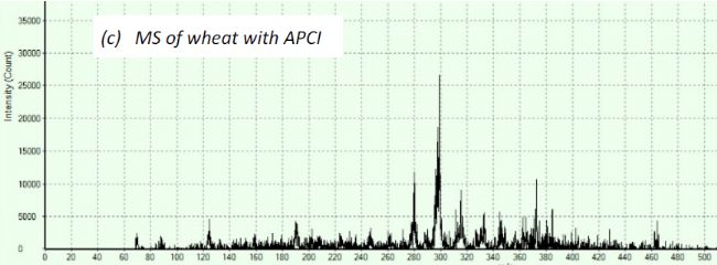

BaySpec Portability™质谱仪提供0.5-1 amu的质量分辨率和<1 ppm的灵敏度。下面分析两个样品。一个样品含有200毫克小麦粉,另一个样品为1毫克纯DON化合物。通过热脱附(TD)电喷雾电离(ESI)和大气压化学电离(APCI)两种方法进行测量。样品以"干燥"方式测试,即探测样品瓶表面或将粉末铺展在洁净表面上进行擦拭。通过将样品探针插入电离端口获得质谱图。正离子或负离子被加速进入线性离子阱,通过内置图形用户界面扫描70-650 amu的质量数(m/z)。
两种电离方法在两个样品中均检测出该化合物。根据母离子峰在397.3 amu处的强度水平,小麦中DON的浓度估计为5-10 ppm。每个质谱图的采集和处理仅需几秒钟。因此,线性离子阱成功将DON定量至ppm水平,并将采集时间从>10分钟(例如HPLC)缩短至<5秒,降低了两个数量级以上。

小麦样本在 APCI 条件下的质谱图

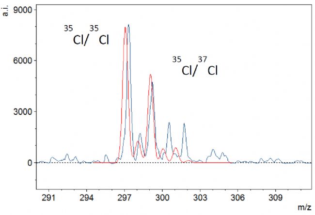

受检柠檬获得的TD-ESI质谱图。放大谱图显示了电离Imazalil中的氯同位素分布。农药。与理论同位素谱图匹配:蓝色:实验谱图;红色:模拟谱图

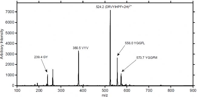

使用Continuity™质谱仪获得的肽段混合物H2016的全扫描(MS1)谱图

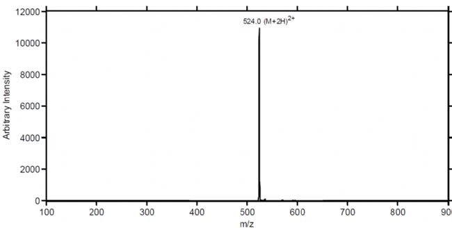

双电荷肽段DRVYIHPF的SWIFT分离

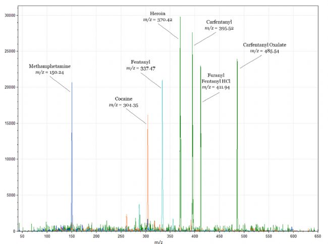

BaySpec Portability™便携式质谱仪筛查药物,通过与质谱库比对来鉴定分子成分。该库包含无监管市场上常见药物的条目,适用于大宗和痕量分析,几乎无需或完全无需样品前处理。工作人员使用直接采样探针,通过简单擦拭直接测试样品,能够测量浓度低于10 ppm的分析物。它兼容原位和直接分析技术。前入口允许直接与电喷雾、热脱附电喷雾和大气压化学电离连接。该大气压入口(API)系统兼容电喷雾直接进样以及大多数其他常压电离技术,如DESI(解吸电喷雾电离)或DART(实时直接分析)。侧口可接入内部电子轰击电离源;膜入口或气相色谱仪也可连接到此端口。可在正离子或负离子模式下运行,并可根据客户指定的应用需求配置多种部署方案。
多种药物的复合质谱图
