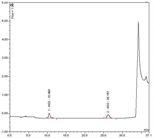

取亚硝酸盐标准液,加水稀释,制成系列标准溶液,含亚硝酸根离子浓度为 0.00 mg/L、0.02 mg/L、0.04 mg/L、0.06 mg/L、0.08 mg/L、0.10 mg/L、0.15 mg/L、0.20 mg/L 的标准溶液,从低到高浓度依次进样。得到上述各浓度标准溶液的色谱图。以亚硝酸根离子的浓度(mg/L)为横坐标,以峰高(μS)或峰面积为纵坐标,绘制标准曲线或计算线性回归方程。
4.2 样品测定
分别吸取空白和试样溶液 50 μL,在相同工作条件下,依次注入离子色谱仪中,记录色谱图。根据保留时间定性,分别测量空白和样品的峰高(μS)或峰面积。
