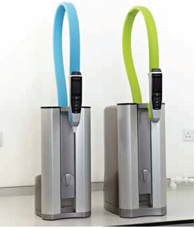

PURELAB flex是体积较小的系统。 设计中采用了较少的内部管道和部件以及高效率的紫外线系统,因此,缩小了菌膜积聚的空间。若按照建议使用,终端过滤器能够去除细菌与内毒素。
细菌仍然会在任何纯水系统的内部生长,因此,如果实验对微生物敏感,就要对系统实施监测和杀菌处理,防止细菌量过高以至影响终端过滤器的效果。
PURELAB flex采用独有的、使用简便的杀菌程序,杀菌的频次较低(每年一次)。
15分钟杀菌,不产生废水
PURELAB flex的杀菌程序简单,可清洁包括手柄与取水点在内的所有湿润的设备部件。 杀菌剂和猝灭剂装在一个操作安全的杀菌柱内。取下纯化柱,即可简便的将杀菌柱卡放到位。可简单地从取水手臂上选择杀菌程序。 全套程序所需时间不足15分钟。不会产生任何化学废物,因为杀菌剂的吸收与中和均在杀菌柱内进行。
