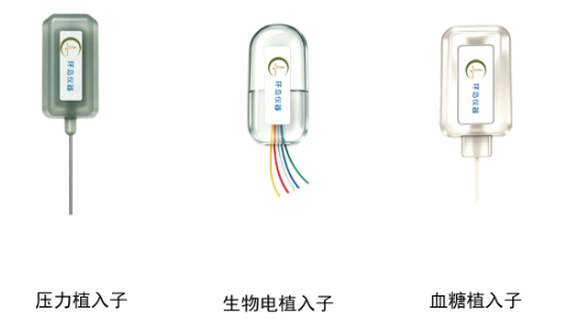

1. 全植入式无线遥测(商用主流:环岛HDI-TES无线遥测系统;)系统组成
(1)植入子:尖端固态微压力传感器+皮下数字加密无线采集发射器(埋于腹腔/背部皮下);
(2)传感导管:2Fr超细导管,置于硬膜外、硬膜下或侧脑室;
(3)植入子+主机+分析软件,配套大气压软件程控自动校准模块,消除环境气压干扰。

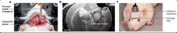

有线商用颅内压检测装置示意图
缺点是:小鼠植入难度大,易出现导管移位、骨质增生包裹探头;硬膜外置管数值略低于脑室穿刺值,实验需统一埋置位置。

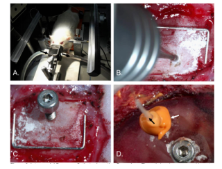

1.颅顶切口与骨膜剥离
颅顶正中纵向切开皮肤,长度1.5~2.0 cm,从前囟前方延伸至人字缝后方;钝性分离皮下结缔组织,用棉签刮除颅骨表面骨膜,充分暴露前囟(Bregma)与人字缝;止血,保持骨面干燥无渗血。
2.定位并钻骨孔(核心坐标)
坐标(硬膜外置管)Bregma点:后移 3.5 mm,中线旁开 1.0 mm(左右侧任选一侧);立体定位针标记钻孔点;低速牙科钻钻孔,仅钻穿颅骨外板+内板,严禁刺破硬脑膜;钻至只剩极薄骨片时改用针尖轻轻挑开骨片,保证硬脑膜完整,无脑脊液流出、无出血;用无菌生理盐水冲洗骨孔,骨屑清理干净。
3.置入压力传感导管
把ICP探头尖端轻柔放入骨孔,缓慢向前送入硬膜外腔,埋入深度1.0~1.5 mm;确认:探头无弯折,导管紧贴颅骨内板、硬脑膜上方,无挤压;临时固定导管位置,不要松动。
4.牙科水泥封闭固定
调和牙科水泥(牙托粉:固化液配比约2:1,调至稠糊状);先少量填塞骨孔四周,牢牢包裹导管根部,防止导管移位、脑脊液渗漏; 逐层加厚水泥基座,做成稳固底座,待水泥完全固化(3~5 min)再松手。禁忌:水泥不要接触头皮软组织,避免腐蚀皮肤造成破溃。
