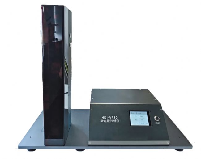

参数设置技巧
速度中值测试:通过调整拉制速度,找到循环次数稳定的速度区间中值。例如,推荐参数速度为31时,可测试循环5次的速度区间为25-35,中值为30;循环4次的速度区间为36-44,中值为40。选择接近目标阻抗的速度中值进行调试。
多步拉制:对于膜片钳电极,通常采用多步拉制(如3-5步),以获得较短的颈部和较粗。通过调整速度(VEL)参数控制拉制步数,逐步优化至最佳步数。
参数微调:在选定速度基础上,微调热量(HEAT)、拉力(PULL)等参数。优先调节速度,若效果不佳再调整热量,速度调节范围±10,热量调节范围±15。
常见问题排查
  • 电极不理想:
原因:参数设置不当,如速度过快或热量不足。
解决:重新测试速度中值,调整热量和拉力参数,确保电极形状符合要求。
  • 循环次数不稳定:
原因:速度设置不当或玻璃管安装问题。
解决:检查速度设置,确保在稳定的速度区间内;重新安装玻璃管,确保紧贴拉槽且固定牢固。
  • 拉制过程中玻璃管断裂:
原因:拉力过大或玻璃管质量不佳。
解决:降低拉力参数,检查玻璃管是否有裂纹或损伤,更换合格玻璃管。
  • 设备无法启动或显示异常:
原因:电源问题或设备故障。
解决:检查电源连接和电压设置,确保设备接地良好;重启设备或联系厂家进行维修。
