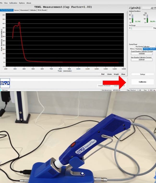

仪器准备:接通仪器电源和USB接口,冷凝器会降温到冰点以下,使用校准帽做基线校准,整个过程大概需要20分钟左右。测试房间保持21±1℃、50±10%RH,受试者静坐适应至少30分钟。

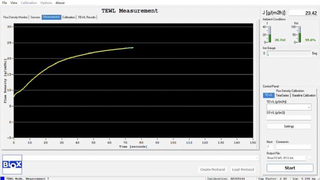

开始测试:把探头轻轻贴在皮肤表面后,按红色测量按钮,单次测试大概40-60秒,更换测试点位的时候,无需等待仪器恢复基线。
结果读取:测量完成后,软件会自动记录测得的TEWL数据,单位g/m²/h,同步记录水分流失随时间变化的曲线和统计直方图。

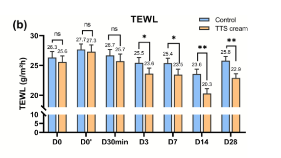

2026年2月来自广东省敏感肌肤护理工程技术研究中心Jianhua Zhang研究团队在《Journal of Cosmetic Dermatology》期刊上发表题为"Comprehensive Evaluation of a Cream With Advanced Soothing Complex for Skin Recovery Following Intense Pulsed Light Therapy" ,研究采用随机、双盲、半脸对照设计,纳入30名健康女性受试者脉冲光干预。受试者单侧半脸随机使用TTS乳膏,另一侧半脸使用对照保湿水。分别在基线(D0)、强脉冲光术后即刻(D0′)、涂抹后 30 分钟(D30min)以及第3天(D3)、第7天(D7)、第14天(D14)、第28天(D28)开展客观仪器检测。使用Biox Aquaflux E200经皮水分流失测量仪测量干预部位的经皮水分流失值。使用TTS乳膏的受试者第28天经皮水分流失值(Δ=−4.41 g/m²/h,p<0.01)显著降低。
