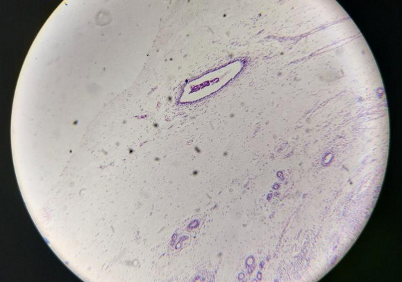

做显微镜实验时,常会遇到标本已经对焦,但视野持续出现黑点脏污、画面雾蒙蒙,反复调焦也无法消除的情况。不少操作者会直接擦拭目镜、物镜,但盲目擦拭极易刮伤镜头光学镀膜、残留水渍,对精密镜头造成不可逆损伤。
视野脏污主要分为镜片表面污渍和镜片发霉两类,应当先找准脏点位置,再对症处理。下文为完整的排查步骤、清洁操作以及预防办法。

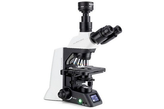

排查顺序:
标本玻片 → 目镜 → 物镜 → 聚光镜等透镜 → 显微相机后端光路;
每完成一项测试,确认排除后,再进行下一项检测。

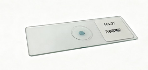

1、排查标本/玻片:缓慢移动载物台上的标本玻片:
• 脏污随玻片同步移动:脏点在标本或者盖玻片上,清洁玻片或者更换玻片即可;
• 脏污位置完全固定不动:排除玻片因素,脏点位于显微镜光路内部,继续往下排查

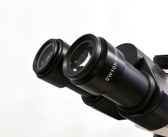

2、排查目镜:保持玻片不动,分别旋转左、右侧目镜:
• 脏污跟随其中一侧目镜同步转动:脏点就在该目镜的镜片表面;
• 脏污位置没有任何变化:排除目镜脏污,继续排查物镜。

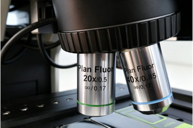

3、排查物镜:依次切换不同放大倍率的物镜观察视野:
• 切换物镜后,脏污消失:脏点存在于当前使用的物镜镜片表面;
• 更换所有物镜,脏污始终保持不变或者是大小改变、位置发生偏移:排除物镜脏污,继续下一步。

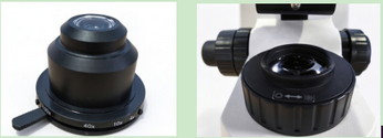

4、排查聚光镜、视场光阑:
完成上面 3 步排查,脏污依旧存在,则脏点大概率位于聚光镜、视场光阑等中间光路透镜。

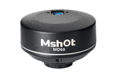

5、 排查相机端(仅带成像相机的显微镜):
先确认肉眼观察目镜视野,是否能看到该脏污。
• 先用肉眼直接观察目镜视野:
- 如果目镜视野同样能看到脏污:脏点属于前端光路,返回前面步骤检查目镜、物镜、聚光镜;
  - 如果目镜视野干净,只有电脑显示器上的相机画面存在脏污:脏污在相机后端光路,旋转显微相机本体进一步判断。
• 旋转显微相机本体:
- 脏污跟着相机同步转动:脏点位于相机接口透镜或者分光棱镜
      1XC 相机接口:该接口无透镜,脏点锁定在分光棱镜;
      其余带放大倍率的相机接口:脏污可能在接口透镜、分光棱镜;

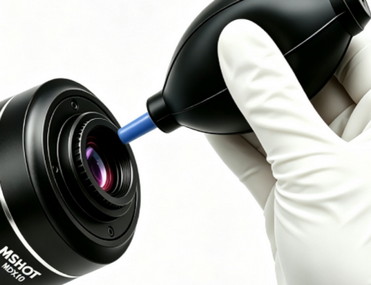

  - 脏污静止不动,不随相机转动:脏点落在相机感光芯片。感光芯片禁止自行擦拭,仅能用吹气球远距离吹气,无法清除务必联系专业工程师。

(2) 必备工具:专用擦镜纸、吹气球、95%酒精。
(3) 禁止使用:卫生纸、衣角、抹布,极易划伤镜头镀膜。
(4) 分部件标准化清洁步骤:
①目镜、物镜镜片、聚光镜等透镜类清洁:
1. 浮尘优先用吹气球吹除,减少镜片摩擦;
2. 擦镜纸缠绕在棉签头部;
3. 棉签尖端蘸取少量95%酒精,采用从镜片中心向边缘螺旋单向擦拭;
4. 从镜片中心螺旋擦拭至边缘;
5. 初次力度要轻,随脏污情况逐步加力,反复擦拭直至镜片干净;
