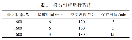

1.2.1样品前处理(微波消解)准确称取1.0g左右的样品于聚四氟乙烯消解罐中,加入5ml硝酸,混匀放置过夜进行冷消化。设置微波消解系统的升温条件进行消化,消解完成后自然冷却至室温,使用真空赶酸仪进行赶酸(设定温度:140℃,上升时间:15min,保持时间:30min),冷却后用去离子水定量转移并定容至25ml,上机备用,同时做试剂空白和加标实验(见表1)。

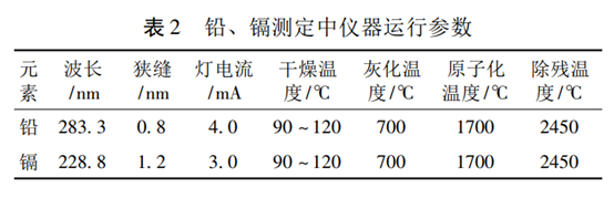

1.2.3仪器工作参数AAS仪器:对原子吸收分光光度计进行条件优化,选择最优仪器工作参数(见表2)。ICP-MS仪器:用质谱调谐溶液对仪器测定时的工作条件进行优化,使仪器的灵敏度、背景、双电荷和分辨率等各项参数均达到测定要求,从而得到最佳仪器技术参数与设定值。功率:1280W;冷却气流速:15L/min;辅助气流量:0.1L/min;载气流速:1.14L/min;采样深度:7mm;雾化器为Barbinton型;采样锥类型为镍锥;分析模式:定量;扫描次数:35;重复次数:3;混合内标溶液(Bi、In、Sc、Li、Ge、Y)浓度为10.0ng/ml。

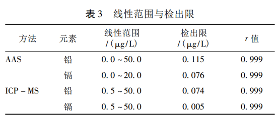

2.2线性范围与检出限AAS法的线性范围较窄,一般只有2~3个数量级。ICP-MS法线性动态范围可以达到9个数量级。本文考虑到实际样品中重金属含量,选择适宜的标准曲线,经测定,r>0.999。同时,根据IUPAC的规定,分别测定了铅、镉的检出限(见表3)。

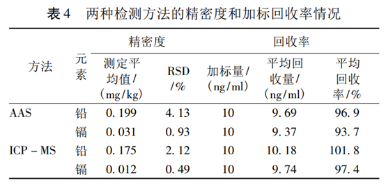

2.3精密度和加标回收率称量6份平行样品,用相同方法处理后采用AAS和ICP-MS法测定样品中铅、镉的含量,计算平均值,求得相对标准偏差RSD,RSD<5.00%,但ICP-MS法精密度略高于AAS法。加标回收实验表明两种方法的加标回收率在93.7%~101.8%之间,且ICP-MS法加标回收率略高于AAS法(见表4)。

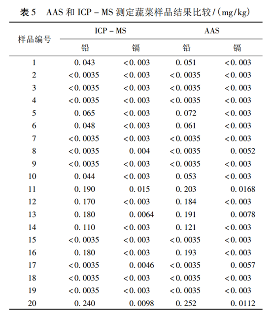

2.4样品分析两种检测方法测定本地产20份蔬菜样品中的铅、镉含量,AAS的测定结果略高于ICP-MS,差异无统计学意义(t=1.465,P>0.05)(见表5)。
