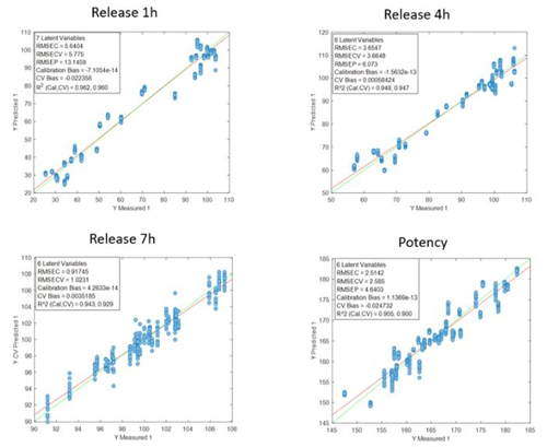

PH 化合物——包衣过程与近红外光谱

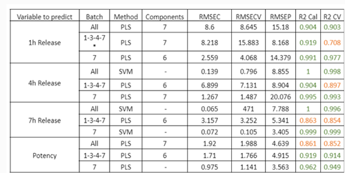

表 1:PH 包衣过程不同阶段样品的 1、4、7 小时释放及效价预测模型质量参数。*符号表示模型是使用每个样品重复的平均近红外光谱构建的。

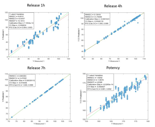

图 1:PH 的回归曲线
a) 所有样品;b) 批次 1、3、4 和 7;c) 批次 1、3、4 和 7 的平均光谱;d) 批次 7。

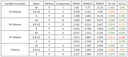

表 2 显示了湿 DS 样品分析模型的质量参数。同时研究了所有样品:批次 6、8 和 10 的样品一起,以及批次 6 单独研究。选择批次 6、8 和 10 进行多批次研究是因为它们的样品数量最多。此外,选择批次 6 进行单独分析是因为它包含最多具有案例研究最佳释放参数的样品。
表 2:DS 包衣过程不同阶段样品的 1、4、7 小时释放及效价预测模型质量参数。

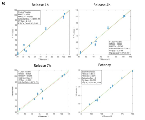

图 2 显示了活性物质 DS 研究得到的回归曲线。DS 模型的质量参数值总体显示良好相关性。需要注意的是,使用不同批次数据时误差会增加,这可能是因为每个批次的工艺条件不同,数据来自生产过程的开发与调试阶段。7 小时释放的预测比其他参数差,可能是因为在许多情况下释放过程在该时间之前已结束。
图 2:DS 的回归曲线a) 所有样品;b) 批次 6、8 和 10;c) 批次 6、8 和 10 的平均光谱;d) 批次 6。

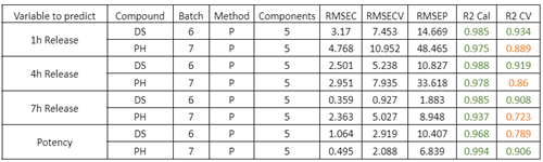

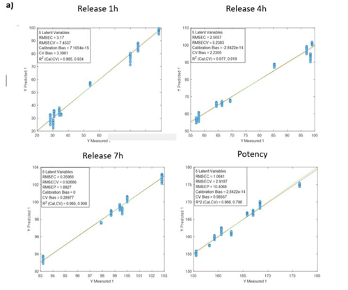

干样预测
表 3:DS 批次 6 和 PH 批次 7 干样预测模型的质量参数。
PH 和 DS 单个批次干样的预测模型显示良好相关性。需要注意的是,预测误差是由于使用的验证样品较少。
图 3:干样回归曲线a) DS 批次 6;b) PH 批次 7。
