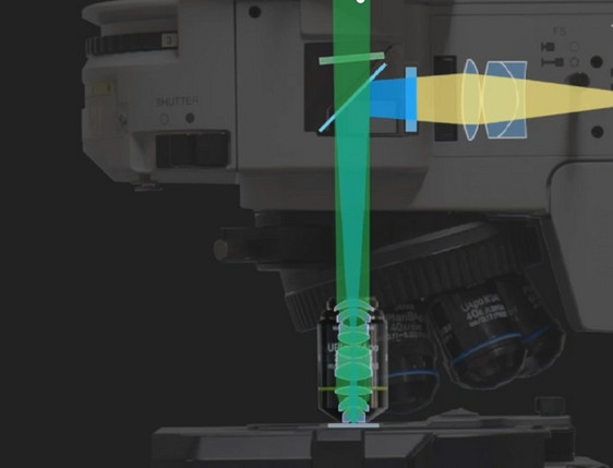

在荧光显微镜的日常使用中,紫外光和近紫外激发光几乎是绕不开的存在。无论是 DAPI、FITC、TRITC 还是其他荧光通道,激发光都需要经过物镜到达样品,再由物镜收集荧光信号返回成像系统。
很多实验室关注荧光光源的寿命、滤光片的匹配、相机的灵敏度,却常常忽略一个关键问题——物镜本身,也在长期承受紫外荧光的"洗礼"。
如果缺乏防护意识,物镜的成像质量会在不知不觉中下降,等到发现问题时,往往已经造成了不可逆的损伤。

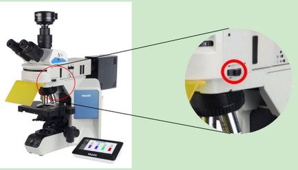

2. 用挡光装置
如果显微镜配备激发光挡光板,一定要充分利用。
通过挡光板开关,可以实现:
• 仅在采集图像时打开激发光
• 大幅减少物镜和样品的累计曝光时间
• 同时保护荧光样品不被过度漂白
显微镜的荧光挡光板

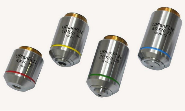

4. 选用适合荧光观察的专用物镜
并非所有物镜都适合长时间紫外荧光工作。用于荧光成像的物镜通常具备以下特点:
• 紫外波段透光率更高
• 光学材料和镀膜针对荧光波段优化
• 自身荧光背景更低
如果实验室经常进行紫外或近紫外荧光成像,建议优先选用荧光专用物镜,而不是用普通明场物镜长期替代。

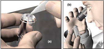

6. 定期清洁与检查物镜状态
物镜前片应保持清洁,但清洁时需注意:
• 使用专用镜头纸或无尘擦拭布
• 使用合适的镜头清洁液,95%的无水乙醇或者乙醚:无水乙醇(3:7)混合液
• 避免用力擦拭或反复摩擦镀膜表面
• 不要自行拆解物镜
