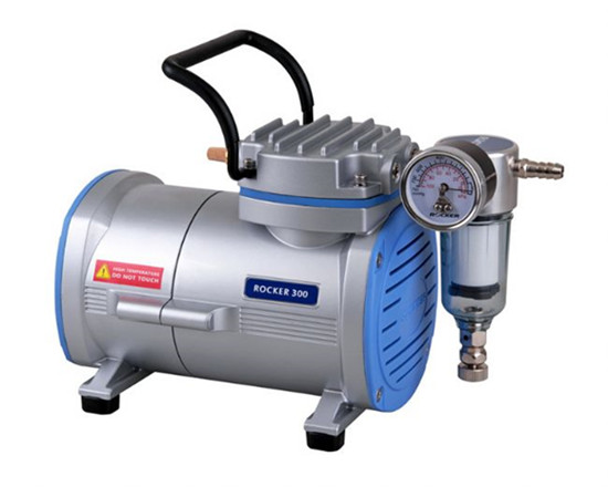

无油真空泵的正确使用方法
无油真空泵因其维护简便、环保节能等优点,成为了众多领域的设备。然而,对于初次接触无油真空泵的用户来说,如何正确使用和保养它却是一个不容忽视的问题。以下是无油真空泵的正确使用方法:
1、在安装无油真空泵之前,首先要选择一个合适的安装位置。这个位置应具备良好的通风条件,远离热源和易燃物,以确保设备在运行过程中的安全。同时,要检查设备的包装是否完好,配件是否齐全。确认无误后,准备好安装所需的工具,如扳手、螺丝刀等。
2、将无油活塞真空泵置于灰尘少、通风良好、湿度适宜的环境中,并使用橡胶减震脚或弹簧减震装置固定底座。
3、根据需要选择合适的进气口接头规格,如G1/4内丝、3/8接头、1/4接头等,并连接好管道;同时,确保出气口连接管道或消音器。
4、按照接线要求正确连接电源与电容线,确保使用的电源容量足够,并且电压符合产品规格要求。
5、在确认无油活塞真空泵各部件无异常后,将电源线插头插入符合要求的电源插座(确保插座接触良好),然后启动机器。
6、调节调压阀,使压力表指示达到所需压力并保持稳定。在不使用真空泵时,需先排空空气,再切断电源。
7、切勿随意拉扯引出线,以免损坏产品或导致故障。
8、严禁对无油真空泵进行加油润滑。
9、若无油活塞真空泵长期不使用,请进行清洁并放置在通风干燥的地方。在切断电源的情况下,使用干燥柔软的抹布定期清理机壳外部灰尘和污垢,建议每月至少清理一次。
10、选择合适的进气过滤消声器,并定期更换和清洗。本产品主要用于空气介质,如需用于其他介质,请咨询本公司专业人员。
11、滤芯组的过滤棉的清洗尤为重要,它直接影响真空泵的流量和使用寿命。建议每月至少清洗一次,将滤杯拆下,清洗过滤棉,并晾干后重新安装。如无法清洗干净,请更换新的滤芯组。
12、请确保选择符合产品铭牌要求的电源和电容器。在电源电压超出使用范围或波动较大时,建议安装稳压装置后再使用。
13、对于尚未安装好的无油活塞真空泵,在未上漆的表面应涂抹合适的防锈剂。对于油润滑的轴承,应注满适量的润滑油;对于脂润滑的轴承,应仅填充一种润滑脂,避免混合使用。
