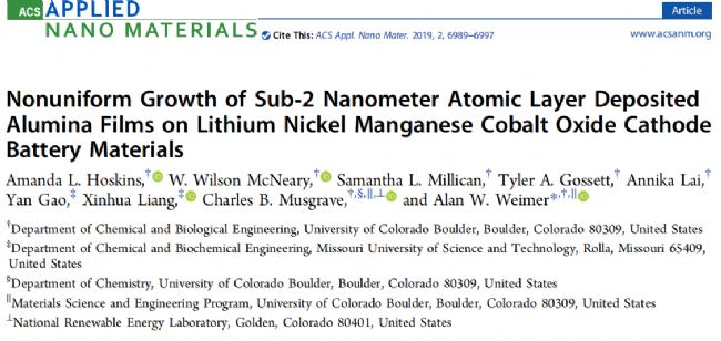

作者:科罗拉多大学 Amanda L. Hoskins 等人
文章:Nonuniform Growth of Sub‑2 Nanometer Atomic Layer Deposited Alumina Films on Lithium Nickel Manganese Cobalt Oxide Cathode Battery Materials

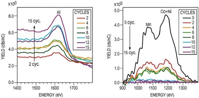

图1展示了(a)铝和(b)锰及镍钴特征峰的 LEIS 谱图。随着循环次数的增加,铝信号增加,同时锰和镍钴信号相应减少,表明薄膜正在基底表面形成。经过 10 次氧化铝 ALD 循环后,锰和镍钴的峰被完全抑制。

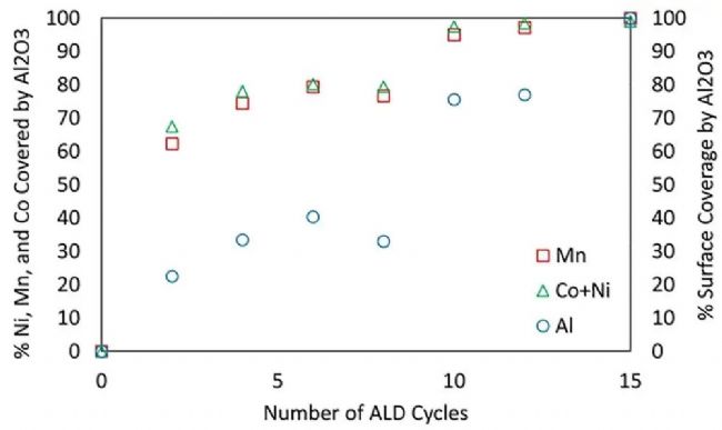

图2. 集成的 LEIS 数据表示随着 ALD 循环次数增加的表面分数覆盖情况。Mn、Co 和 Ni 在 10 个TMA/H2O ALD 循环后被完全覆盖。然而,表面的铝尚未达到完全薄膜的饱和状态,这表明 ALD 优先在Mn、Co 和 Ni 位点上沉积,而留下 Li 未被覆盖,直到形成连续薄膜。

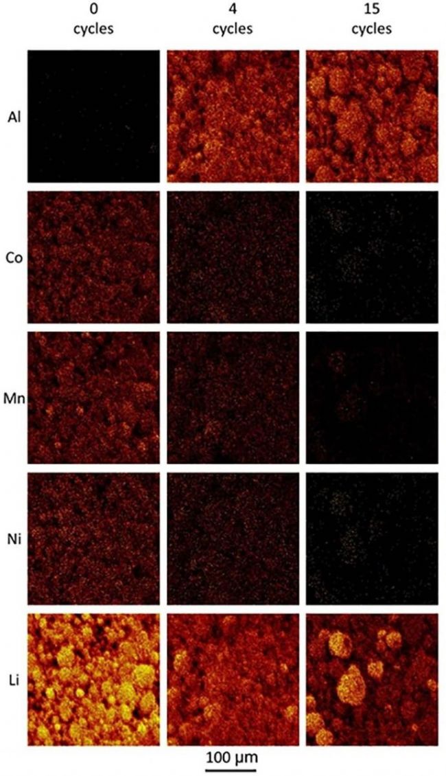

图3:来自 TOF-SIMS 分析的离子图像。从上到下依次展示了 Li、Ni、Mn、Co 和 Al 信号的图像,氧化铝循环次数从左到右显示。图像显示了随着氧化铝在样品上的沉积,Li 的浓度逐渐降低。然而,与代表Ni、Mn 和 Co 的信号相比,Li 信号并未被完全抑制。Ni、Mn 和 Co 信号的抑制表明它们几乎被完全覆盖。TOF-SIMS 图像中颜色的强度与测量深度内的元素浓度相关。颜色强度可能相当主观,因此本研究的结果也通过 图4 中呈现的信号计数以数值形式展示。15个循环的锂图像中可见的强度变化可以归因于粒径/曲率和z高度的大变化。

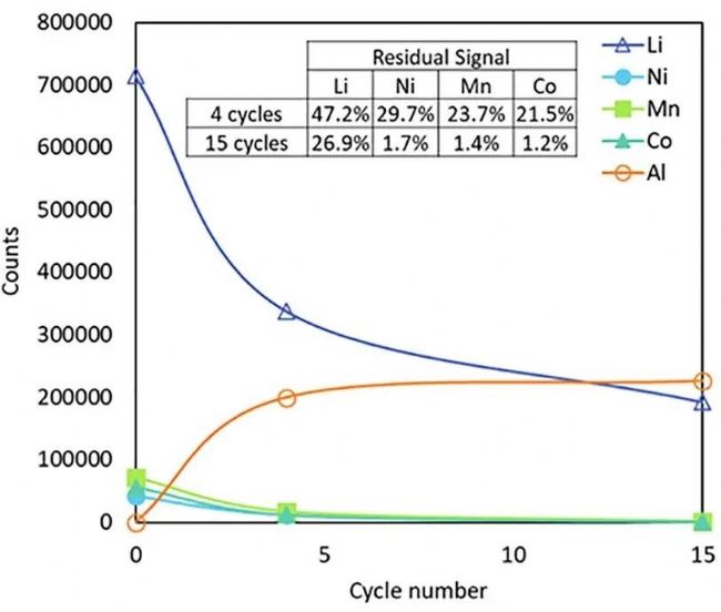

图4:TOF-SIMS图谱中 Li、Al、Ni、Mn 和 Co 的绝对信号计数。内嵌表格展示了经过 4 个循环和 15 个循环的氧化铝 ALD 后,NMC 正极主要成分(Li、Ni、Mn 和 Co)相对于未涂层样品的残余信号百分比。这些值清楚地表明,ALD 更倾向于在过渡金属表面位点上沉积氧化铝,并且在此处展示的 15 个 ALD 循环内,未能实现表面锂的完全覆盖,即使氧化铝的厚度超过 1 纳米。

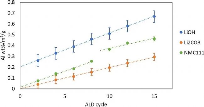

图5:对 LiOH、Li2CO3 和 NMC111 进行 TMA/H2O ALD 循环后,比较了面积标准化的铝(Al)重量百分比。ICPMS 得到的铝重量百分比数据通过每个未涂层基底粉末的 BET 比表面积进行了标准化。LiOH 上相较于 Li2CO3 更高的生长速率表明,在 Al2O3 ALD 过程中,这些表面表现出不同的特性,这对于观察到的 NMC 基底上 Al2O3 的生长有重要影响。看起来在最初的大约 9 个 ALD 循环中发生了一些非 ALD 反应,可能是形成了 Li-Al 氧化物产物,直到从 10 到15 个循环时才沉积出典型的 Al2O3 ALD 薄膜。

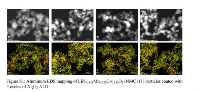

图6:使用 ALD 包覆后的 NCM111 材料的 EDS 分析

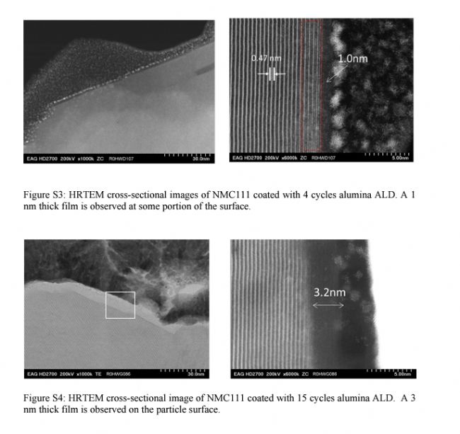

图7:ALD 包覆 NCM111 材料的 TEM 图像,显示4 cycle 的包覆是不连续的涂层,15 cycle 的包覆形成了较为连续的涂层。

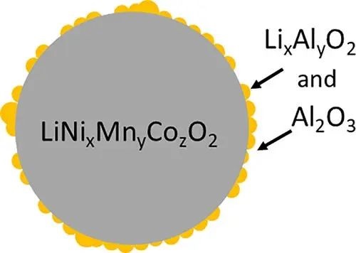

基于上述结果,研究提出了 ALD 薄膜提升电池性能的可能机制。非均匀的低循环 ALD 薄膜可能通过在前 10 个循环内产生的未受阻的路径促进 Li 离子的移动,这些路径由于表面覆盖的非均匀性而使部分Li暴露。显然,ALD 优先在正极颗粒表面的过渡金属结合位点上沉积,并在最初几个循环中较少地覆盖表面 Li 。对于 2nm 以下薄膜而言,了解此处报告的优先沉积对于未来先进工程正极颗粒表面至关重要,其中控制表面组分的稳定可能产生一类新的高性能正极。
