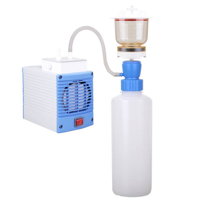

●真空过滤,尤其是缓冲液、色谱流动相试剂、有机溶剂等各种化学腐蚀强的液体——
诸如缓冲液、色谱流动相试剂、电解液、氢氟酸、磷酸、纤维检测过滤等,这些过滤应用中,样品都会产生挥发性的气体吸入真空泵内,且腐蚀较强,会对普通零部件造成损坏。除了真空泵需要使用耐腐蚀机型外,在过滤氢氟酸、磷酸等样品时,还应当注意过滤瓶的材质,因为一般常用玻璃材质也无法耐受。如CH300PA是专门用于过滤上述样品的过滤装置,除了真空泵和气体接触部分全部为PTFE聚四氟乙烯材质外,过滤瓶为特殊树脂材料制成,可以耐受上述样品。

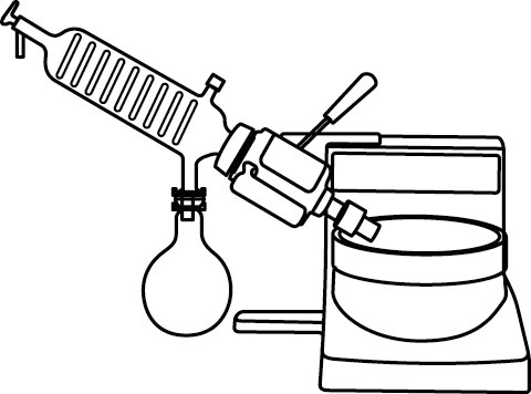

●包括旋转蒸发仪在内的减压蒸馏应用——

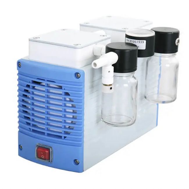

此类应用中最典型的就是使用真空泵搭配旋转蒸发仪,是一种用来蒸发并回收有机溶剂的装置。真空泵在其中的作用就是降低蒸馏装置系统的压力,压力降低真空度升高,可以使得沸点也相应降低,减少蒸馏的时间。由于需要加热使溶剂蒸发,所以过程中会产生大量的腐蚀气体。如果真空泵零部件为普通材料,会很快腐蚀,严重的情况会使电机生锈卡死。除了需要配耐腐蚀机型外,还需要注意真空度符合实验溶剂的蒸馏要求。此外最好选用带有缓冲瓶的型号,如CH411旋转蒸发仪用隔膜真空泵,在进气口和出气口都配有缓冲瓶,可以用于收集没有及时冷凝的溶剂。

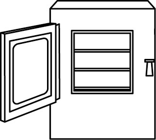

●真空干燥箱——
如果干燥的样品经烘箱加热后,会产生挥发性的有机、腐蚀性气体,那么就需要真空泵能够耐受这些吸入的气体。同时干燥箱根据实际需要会有多种不同容量大小规格可以提供,且干燥的效果和真空度密切相关,所以搭配真空干燥箱的真空泵,需要同时满足耐腐蚀、高真空、抽速和箱容量匹配三点要求。例如CH610无油隔膜真空泵真空度为7mbar,抽速为33L/Min,该抽速适配容量35L以下的干燥箱。
