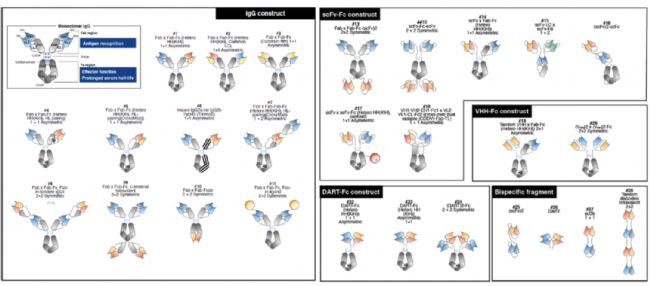

 双抗不同类型分子结构图
双抗在重组表达过程中会不可避免的产生错配,不完整片段,以及聚集等副产物,这些双抗的副产物主要分为:①错配(主要包括重链之间错配引起的同源抗体,轻链与重链之间错配引起的异源抗体),②抗体片段(缺失重链和轻链的双抗副产物:如半抗体,3/4抗体),③聚体(轻链聚集体,重链聚集体)等,这些双抗副产物为双抗药物的下游工艺提出了较大的挑战。

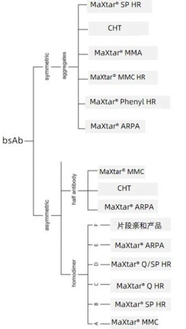

针对不同的双抗类型,需要多样化的纯化平台来进行杂质的去除,通常可以进行以下路线的选择:
 不同杂质类型可选择填料种类

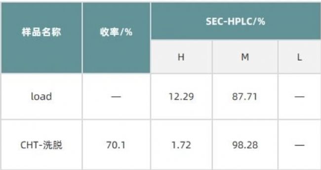

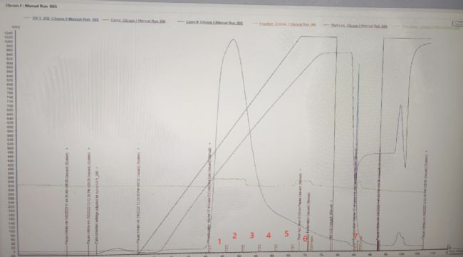

 图1:BarconCHT Type I的双抗层析图谱
表1:BarconCHT Type I纯化双抗的收率与纯度

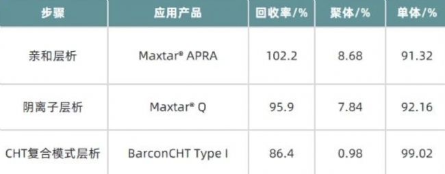

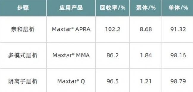

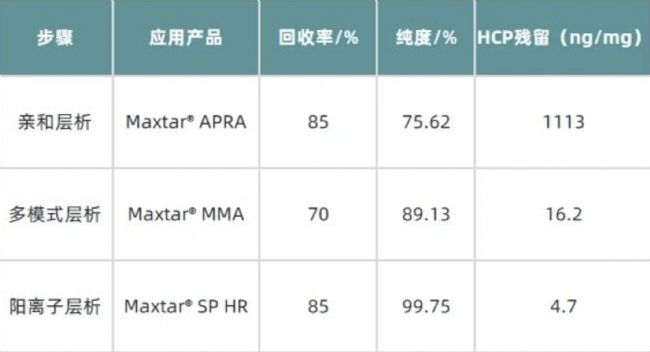

由于双抗比单抗的副产物更复杂,需要针对不同类型的双抗,依据亲和力,电荷,疏水性等性质差异,设计多种不同的下游工艺路线,去除副产物,提高双抗的纯度。百林科可以提供双抗纯化不同纯化工艺路线如表2,表3-1,表3-2,在各种双抗项目种表现优异。
 表2:百林科三步层析在某双抗项目的应用
 表3-1:百林科三步层析在某双抗药物的应用
 表3-2:百林科三步层析在某双抗药物的备选应用
