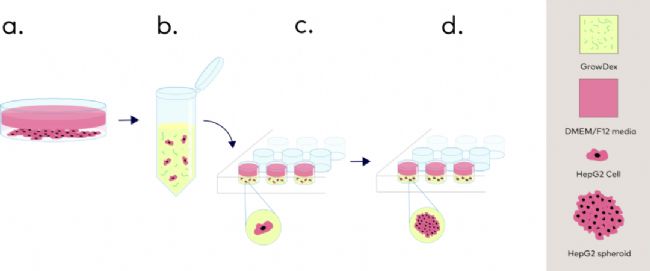

HepG2细胞在完整培养基中传统单层培养4天。通过将GrowDex®原液(1.5% w/v)与完整培养基稀释,制备GrowDex® 工作溶液(0.5% w/v)。收获 HepG2 细胞,并以 10^5 cells/mL 的浓度将其重新悬浮在GrowDex® 工作溶液
(0.5%w/v)中。将悬浮在GrowDex®中的细胞移液至96孔底平底ULA板的每个孔中(100 µL/孔),结果每孔约有 10,000 个细胞。随后,用移液管将完全培养基移入每个孔(100 µL/孔),置于细胞负载的 GrowDex® 层之上(图 1)。最后,将微孔板置于标准细胞培养条件下(37°C,5%CO2)培养 5 天,得到 HepG2 球形细胞。
图1. 在GrowDex®中高通量形成HepG2球体的过程。
a. HepG2 细胞的2D培养。 b. 收获细胞并将其重新悬浮在用培养基稀释的 GrowDex® 中。c. 将 100µL HepG2 细胞培养在 GrowDex® 中的每个孔中并加入100µL细胞培养基。d. 培养 5 天后在 GrowDex® 中形成 HepG2 球形细胞。

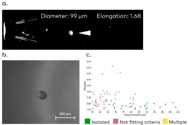

在球形体分离当天,将GrowDex® 中的100µL 球形体培养物(在 A 部分中制备)重悬于2mLPBS 中,以获得GrowDex® 0.025%w/v中约700个球状体/mL的最终浓度。随后将该样品放入spheroONE的储液器中,并与预填充的384 ULA 板(在 B 部分中制备)一起安装在spheroONE内。
spheroONE安装了NDC 300(直径 300 μm),并设置了以下阀门参数:压力为200mBar,启动时间为 10 ms。检测和分离参数设置如下表1所示。
表1. 用于在0.025%w/v GrowDex®中分离HepG2类囊体的spheroONE检测和隔离参数:
图2. 使用spheroONE 对HepG2 球体进行排序和隔离。
a. 暗视野图像展示一个球体(直径99 微米,长径比:1.68)。b. 显微镜图像展示在384 ULA 板孔内分离的一个球体。c. 散点图表示实验期间检测到的球体,绿色表示分离的球体,黄色表示由于NDC 中存在多个颗粒而未分离的球体,粉色表示不符合分离标准的球体。
在 384 ULA 板的每个孔中,单个 HepG2 球形体被成功分离到预填充的 GrowDex® 层上(图 2)。然后使用spheroONE进行另外两个试剂分配步骤:每个孔中再加入 15 µl 0.5% w/v 的 GrowDex® 以完全包埋球形体;最后,在包埋的 HepG2 球形体上分配 25µl 完全培养基,以获得可用于进一步培养和/或筛选的平板。
