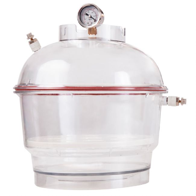

在DV-9252真空干燥器罐体中部和顶部,都设置了泵管接口和调节阀,都可以用于连接泵管和调压。但我们推荐客户使用中部的接口,这是因为在罐体中间抽气,能够最快递高效的将气体吸入泵内。而使用顶部的充气口,底部的空气向上流动距离更远,尤其是放上置物板和样品容器后,底部空气向上流动还会产生一定阻力。当然,如果客户在真空泵放在位于干燥罐的上方使用时,为了避免管路拉扯,可以使用干燥罐顶部的抽气接口。
●两组阀门交替使用:如上所述,每一个真空泵管连接口的上都带有一只阀门开关。阀门开关的作用主要是,当一组接口使用时可以打开使气路通常,一组接口不使用时可以关闭;可以通过阀门开关开闭的大小来控制压力;泄压。在实际操作过程中,使用者可以通过不同组合、交替使用来达到不同效果。例如当工作结束后,由于压力的原因,容器罐体无法打开,可以通过另一组关闭未使用的阀门,打开来泄压,内外压力平衡后就可以打开容器。
●脱泡中途使用顶部泄压阀放气,加速气泡破裂: 在抽吸一些粘度过高的样品时,仅仅依靠气泡内的空气释放出的压力,有时候很难戳破气泡。这时候我们就可以打开DV-9252的另一个没有连接泵管的阀门,放入一部分空气,使其快速进入真空容器内部。这部分快速进入的空气压力更大,可以有效的戳破还存留的气泡,以实现更好的脱泡效果。

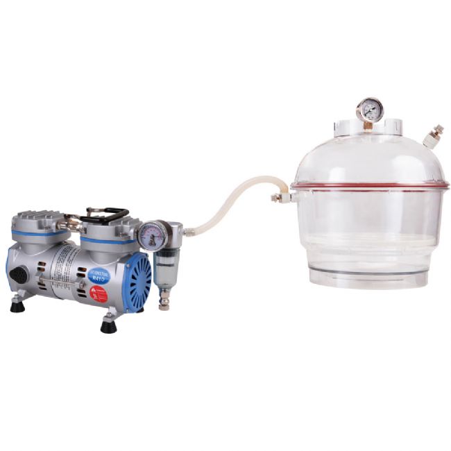

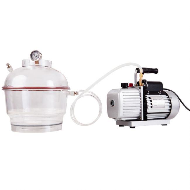

●根据样品的粘稠度来选择使用油泵或者是无油真空泵抽气:在真空泵的选择搭配上,主要有需要添加泵油的旋片式真空泵和无油真空泵两种。如T242DV高真空脱泡装置,就是由一台旋片式真空油泵和一只9L的塑料真空容器组成。油泵在使用前需要加入泵油,后期根据使用频率也需要定期进行泵油的更换。而油泵的优点在于能够达到很高的真空度,更高的真空度就能够形成更大的压差,其脱泡效果也会更好。无油式的较为典型的如R410DV真空干燥装置,此类真空泵只需要插电,开机就可以启动设备,使用过程中干净无污染,后期也不需要进行维护保养。但是没有泵油的辅助,其真空度比前述油泵略低。再具体使用时,我们建议用户根据脱泡样品的种类,粘稠度较高的可以选择油泵,优先考虑脱泡的效果。而反之则更推荐使用无油真空泵,使用体验显著优于油泵。
