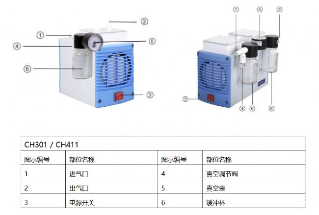

但是,在实际选购和日常使用中,最容易被大家忽视的是真空调节阀,也是隔膜真空泵的一个重要组成部分。由于真空调节阀包含真空度表盘、指针等对精密度有较高要求的器件,采用耐腐蚀设计和材料制作成本高昂,目前市场上很多产品标配中不包含该组件,或者使用非耐腐蚀材料制作。在Sciencetool圣斯特两款新型号隔膜真空泵CH301和CH411上,我们都标配了采用防腐蚀设计和材料生产制作的真空调节阀套件组,下面我们以这两款为例,来说明该组件的作用,以及具体用法。
我们先来了解防腐蚀真空调节阀套件组几个独立部件的不同功能:
●真空表——表针式,可观察真空系统的运行状态,并且可以指示出明确的真空度。在真空系统出现真空度不足、抽速变慢之类的问题时,还可以通过真空表来判断,具体参见后面的使用方法。
●调节阀——位于在真空表的下方,通过旋转调节阀,可以调整抽速和真空度。
●缓冲杯——位于调节阀的旁边,由透明并具有一定化学耐受性的材质制作,用于收集倒吸、或者没有及时冷凝的液体,可以防止他们被吸入泵内损坏机器。CH301机型一般适合搭配各种实验室真空过滤与纯化器材、电泳转渍、固相萃取,这些应用有可能出现液体倒吸入泵,造成设备进水故障。所以缓冲杯可以收集倒吸滤液,保护真空泵。而CH411由于真空度高达750mmHg(<8mbar),所以一般被用于离心浓缩机、旋转蒸发仪、减压蒸馏瓶等应用中。这些应用中会出现蒸馏出来的气体没有冷凝进入回收瓶,而被吸入泵内问题。所以我们为CH411加了2组缓冲瓶,除了进气口外,在排气口也带有缓冲瓶,可以收集从泵排出为冷凝的溶剂。
具体的使用方法如下:
1.当用户观察到透明缓冲杯内出现积液或者是杯壁悬挂水珠时,应当尽快处理。如果涌入大量液体,则需要马上停下操作,并关机并通过调节阀先泄压。然后拧下缓冲杯,透明的缓冲杯和黑色顶盖部分是采用螺纹连接的,逆时针旋转就可拧下来。倒出里面的液体,清洗后务必擦拭干,再拧回顶盖即可。
2.当需要调节真空度或抽速时,可以通过左右旋转调节阀,来调整。
3.真空表和调节阀另一大用处,就是当出现无法正常使用的情况时,可以用来检查判断问题原因。具体方法:如出现真空度、抽速不足时,或感觉真空泵出现故障的话,可以拔掉真空泵接口处的气管,用大拇指堵住抽气接口,打开电源开关,并且旋转调节阀,将其完全锁紧,使真空度调至最大,观察真空表指针是否能达到600mmHg以上范围。如果可以说明真空表主机没有故障,运行正常,可以检查真空气路是否有漏气,阻水保护器是否堵塞;如果真空度无法上升,则说明主机出现故障,需要联系售后进行进一步处理。
