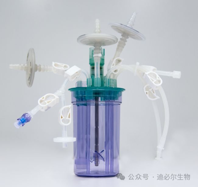

图1 Endura SUB®500mL一次性细胞罐
迪必尔生物工程(上海)有限公司推出的一次性罐体Endura SUB®系列,符合cGMP标准,能够满足各类细胞培养、发酵工艺的需求。本次实验主要验证Endura SUB®500mL(图1)一次性细胞罐与传统玻璃罐在抗体工艺中的一致性表现,研究一次性生物反应器无缝替换传统玻璃罐的可行性。

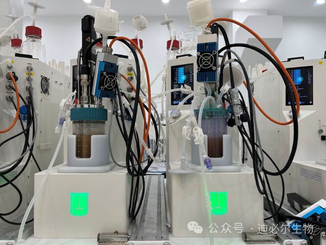

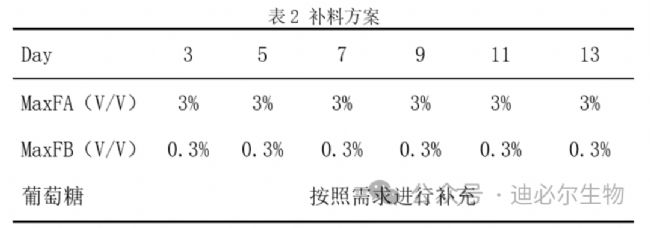

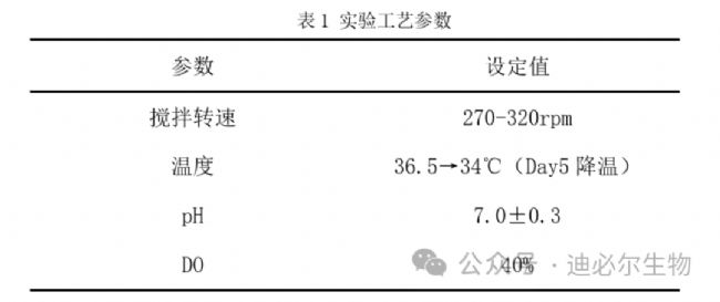

使用CloudReady™(500mL)云平台平行生物反应器(图2)进行两种不同罐体的CHO-K1抗体表达工艺实验。实验工艺参数设置如表1所示,补料方案如表2所示。其中,空气以2mL/min的通气速率进行恒通,DO由氧气的通气速率级联控制,pH由二氧化碳(酸)通气速率级联控制。在完整的培养周期中,各参数控制均可靠且稳定。
图2 CloudReady™云平台平行生物反应器,左为玻璃罐体,右为Endura SUB®一次性罐体

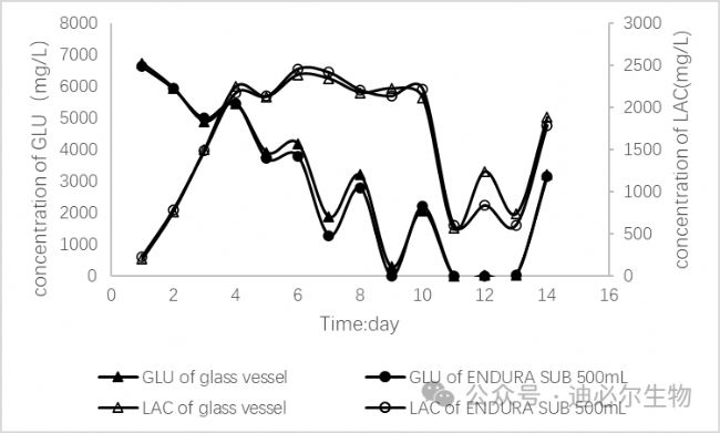

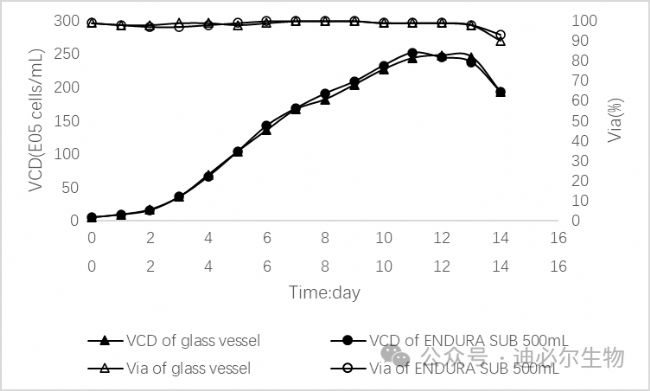

在实验中,两种罐体工作体积均设定为300mL,CHO-K1细胞接种密度为5×105cells/mL,两种罐体中细胞生长曲线及细胞活率变化如图3所示,两者生长趋势基本保持一致,最高细胞都在2.5×107cells/mL左右,细胞活率变化也基本保持一致,前期都维持在97%-100%之间,在培养后期第13天开始出现细胞活率下降的现象。从葡萄糖和乳酸代谢曲线上(图4),也可以明显看出两种不同罐体在相同的实验条件下,葡萄糖都是处于不断消耗,乳酸先累积后消耗的趋势,两者细胞代谢情况基本保持一致。细胞生长曲线和代谢曲线的一致性表明Endura SUB®一次性细胞罐和传统玻璃罐在细胞培养层面,无明显差异。

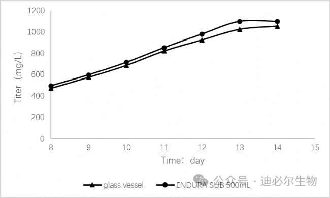

在抗体行业中,最终抗体蛋白产量作为关键质量参数,对于相关工艺的建立及优化具有重要指示作用。在本次实验中,我们在第8天开始利用生化分析仪的IGG检测试剂盒进行蛋白表达情况的检测,验证不同罐体的培养过程中,最终蛋白表达结果的一致性。由图5可以看出,两种不同的罐体后期蛋白累计趋势也保持较好的一致性,均在8-13天不断累积,在13-14天累积速率减缓。
图5 不同罐体Titer产量曲线
