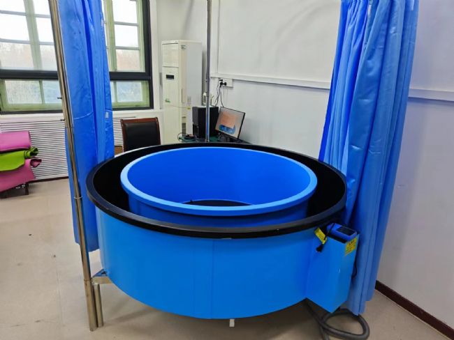

1.1、隐蔽站台实验
隐蔽站台试验是一项用于评估啮齿类动物空间学习记忆能力的实验方法。在这个实验中,动物被引入一个水池中,水池中设置有一个不可见的隐蔽站台。啮齿类动物在第一次游泳时通常难以找到水面下的隐蔽站台,因为它对站台的位置并不了解。如果在游泳的60~90秒内动物未能找到站台,实验人员会将动物引导至站台上站立10~30秒,让其体会站在站台上的感觉。
这个引导过程有助于动物在第二次及之后的试验中迅速提高学习成绩。一旦动物爬上站台,让它在站台上站立5~10秒。然后将大鼠从站台上拿下来,休息30~60秒,再进行下一次训练。通常情况下,经过4~6个实验日的训练,大鼠往往能够以最快最佳的轨迹找到站台的确切位置。
每天实验开始时,将鼠从四个象限(东北、西北、东南、西南)之一面向池壁放入水中,站台放置于东南象限。每次实验鼠共游泳60~90秒来寻找隐藏的站台。如果成功找到站台,鼠可以在站台上休息10~30秒;如果未能成功找到,实验人员将鼠人工置于站台上,同样给予10~30秒的休息时间。即使鼠在间隔时间内掉下或跳入水中,也会重新放回站台,并重新计时,以确保每只鼠在每次实验后有相等的时间来观察和获取空间信息。

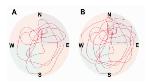

1.2 空间探索实验
空间探索试验是在隐蔽站台试验结束24小时后进行的一项实验。在这个实验中,首先撤除水池中的站台,然后选择一个与之前相同的入水点将大鼠放入水中。在接下来的60秒或120秒内,记录大鼠的游泳路径,包括停留在原站台象限的时间和穿越原站台的次数。同时观察受试大鼠在空间探索过程中的空间定位能力,并记录其变化规律。
为了更详细地记录实验结果,可以通过visutrack在电脑屏幕上用圆形环标记出站台原来的位置。这样可以有效地记录大鼠穿越原站台位置的次数,进一步分析空间探索的行为模式。
通过空间探索试验,研究者可以深入了解大鼠在隐蔽站台试验后对空间环境的认知和适应能力。观察大鼠的游泳路径、停留时间和穿越次数等行为数据,有助于评估其空间学习和记忆表现。
