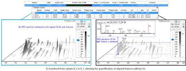

SILAC特征峰对齐& ID-Transfer
SILAC定量的理想情况是从MS/MS谱中能够获得足够的信息得到肽段序列。然而,有时MS/MS信息不足以鉴定肽段,甚至无法获得。为了对这些特征峰进行鉴定,需要在较为狭窄的质量范围和保持时间内,通过对齐特征峰的方式从另一次MS run中匹配。因此,首先对齐不同LC-MS的保留时间,然后将ID结果从包含ID信息的Mass run转移到ID信息不足的Mass run。

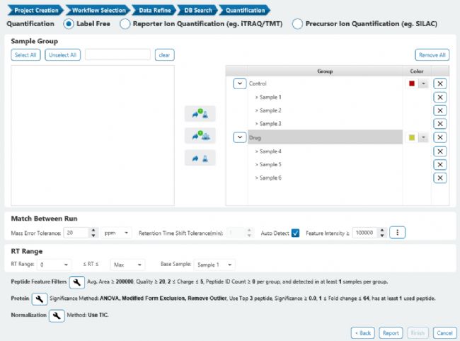

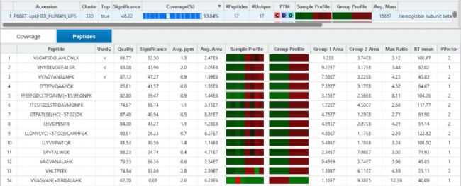

用于非标记定量的Top Three Peptide选择
通过排除:(1)具有修饰和未修饰形式的多肽(2)冗余肽;选择三种丰度最高的Unique肽段(Top Three Peptide)进行蛋白质比例的估算。
