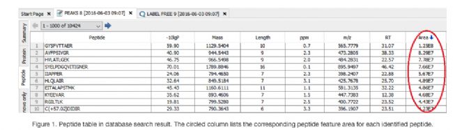

使用PEAKS进行数据库搜索,打开数据库搜索结果后,您可能会注意到多肽列表中的“Area”列(图1)。您可能还会在PEAKS的非标记等定量结果中注意到此列。本文将解释PEAKS是如何计算peptide feature area的。

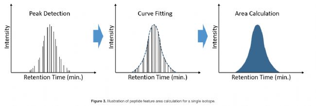

不同的定量工具会使用不同的方法来计算peptide feature area。PEAKS使用两步法来计算:
  • 根据洗脱下来的肽或每个同位素峰产生的信号绘制曲线,然后计算曲线下的面积。请注意,PEAKS在计算曲线下的面积时使用分钟作为单位(图3)。
  • 将每种同位素峰的峰面积加起来。PEAKS用户可以在面积计算中自定义同位素峰的最大峰数。
