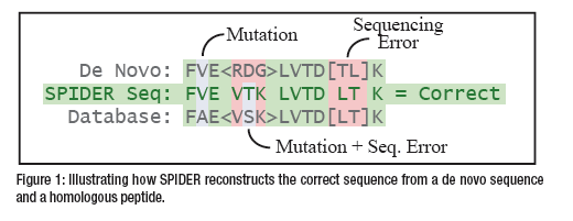

PEAKS SPIDER算法将de novo sequence tag和database protein进行匹配,发现序列之间存在显著性的相似,算法则通过从头测序错误和同源肽段序列突变来解释这个差异(Figure1)。更具体说是重建一个”real sequence”,使得正确序列和de novo结果之间的从头测序错误、正确序列和数据库蛋白序列的同源多肽突变,这二者的总和最小化。
