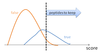

03.打分体系不够完善。为了控制结果质量,PSM按其得分来排序。通过选择合适的分数阈值,可以得到满足高于阈值条件质量的PSMs(图1)。错误发现率FDR指的是错误的PSMs和在阈值之上的PSMs总数的比率。
图1:软件使用评分功能来区分鉴定结果的真假。FDR是误报高于用户指定的分数阈值的部分。

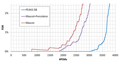

通过调整阈值,结果的准确度(FDR) 可以与灵敏度(鉴定到的数量)进行转化。软件不同,其评分体系不同,可能具有显著不同的权衡效率,如图 2中的FDR曲线所示。
图2:不同肽鉴定软件的性能可以通过其FDR曲线进行比较。在同一FDR阈值下,表现最好的应该是能够鉴定到最多的PSM(数据来自图[1])。

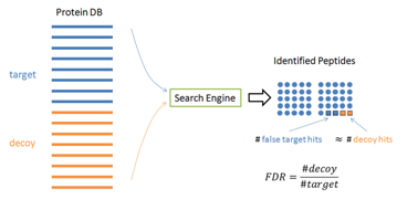

用Target-Decoy方法来估算FDR
在实践当中,很难分辨哪个PSM是错误的—否则这些错误的PSMs可以被算法删除以实现零错误率。 因此,Target-Decoy方法[1]在实践中被广泛用于估算FDR。在这个方法当中,软件会在相同大小的target数据库和decoy数据库进行搜索。 如果Decoy库建的是足够准确的,那么软件鉴定出的错误应当在目标库和诱饵库当中均匀分布。由于所有的decoy中得到的鉴定都应当是错误的,FDR 可以通过 FDR = (# Decoy hit) / (# target hit)来估计。
图3:使用正确构建的decoy库,错误匹配将均匀分布在target和decoy上。因此,decoy hit数量可用于估计FDR。

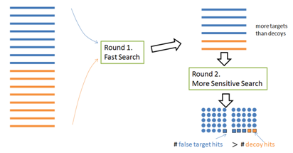

01错误1
使用方法Target-Decoy来验证搜索软件中的多轮搜索方法。
为了加快搜索速度,多轮搜索算法通常在第一轮从大型数据库中选择一个蛋白质的候选列表,然后在第二轮的蛋白质候选列表(而不是整个数据库)中鉴定到更多的PSM。然而,这种方法使用Target-Decoy法将无效:在第一轮中选择的目标蛋白多于Decoy蛋白数目;因此,在第二轮中,target和decoy的大小不同(图4)。
图4:第一轮中保留了更多的target蛋白。因此,在target蛋白库中将鉴定到更多的随机错误。所以说,Decoy hit次数不能再被用于估算错误匹配数。

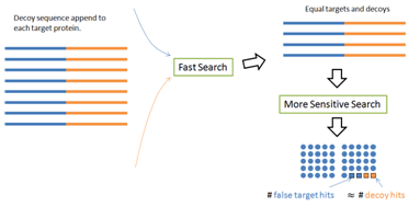

Decoy-Fusion方法有一个简单的改进可以避免前两个常见错误——PEAKS DB的论文[1]提出了一种decoy- fusion的方法。decoy- fusion方法不是将target和decoy数据库连接在一起,而是将同一蛋白质的target序列和decoy序列连接在一起,作为“fusion”序列(图5)。这个简单的更改会产生一些有意义的不同。对于两轮搜索问题,第二轮的target和decoy长度仍然相同。对于蛋白质奖励性得分问题,相同数量的给分将同样的应用于同一融合序列的target和 decoy部分。 因此,“相同大小”和“均匀分布”的先决条件被重新创建;FDR值能够被重新准确的估算。PEAKS软件的内置结果验证正是使用的这种decoy- fusion方法。
图5:decoy- fusion方法将target和decoy序列“融合”在一起。因此,即便使用两轮搜索算法,target序列和decoy序列也保证具有相同的长度。
