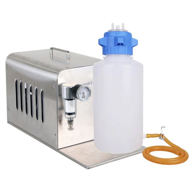

一台完整的实验室液体抽取吸引泵主要包括负压真空泵主机、真空泵管、真空集液瓶和吸液连接管,部分中高端产品还会额外配置防倒吸保护器材,以避免意外情况发生液体抽入真空泵造成的故障。由于需要接触各种不同的溶液或溶剂,在日常使用过程中,吸液用的真空泵会需要进行清洁、消毒,下面我们以Sciencetool圣斯特品牌的DTVS-204P4型号液体抽吸真空泵为例,为用户提供部分日产清洁消毒的建议:
DTVS-204P4液体抽吸真空泵包括了一台真空泵主机,外壳为不锈钢材质,内置无油真空泵;通过耐压泵管将主机和真空集液瓶进行连接,泵管中间带有防倒吸的阻水保护器;真空集液瓶上带有泵管接口、吸液管接口和备用接口三个管接口;泵管接口下方带有废液逆止阀,单瓶内液体上升至瓶口时推动逆止阀关闭瓶口避免瓶内液体涌出;集液瓶的底部带有一个底部排液口,并有排液管连接,需要排液时松开排液管夹即可导出瓶内液体,不需要停下工作打开瓶盖再倒出等繁琐操作。下面我们逐个部分介绍清洁消毒方法:
●主机的消毒:如果是在洁净室内使用吸液泵,那么需要对部分进行消毒灭菌操作,主机外壳部分有需要消毒。常用方法是洁净室开紫外灯照射时一并照射主机,或者使用75%的酒精喷洒消毒。由于采用全不锈钢材质制作外壳和集液瓶的机台部分,所以这些消毒方法不会对外壳寿命产生任何影响,不用担心塑料外壳容易出现的老化、变脆等问题。但是在喷洒酒精时,应注意避开散热口,不要将酒精喷出散热孔内。
●主机脏污后的清洁:如果不慎将溶液或溶剂洒落、喷溅在外壳上,由于不锈钢表面光滑,相比塑料材质更易于清洁,可以直接使用湿润的抹布及时擦拭掉。如果污渍存留时间长,或者湿抹布无法擦掉污渍,也可以使用表面清洁剂喷洒,放置几分钟后在擦拭。但同样需要注意不要将清洁剂喷入散热孔。
●真空集液瓶和管路的消毒:如果需要进行无菌操作,有消毒灭菌的需要,那么该设备内配置的管路和集液瓶均可以耐受121度高温高压灭菌。如果是在细胞房内抽吸培养基废液,或者吸取其他容易长菌的废液时,也可以提前抽吸稀释后的次氯酸钠消毒液浸泡在瓶内,集液瓶采用PP聚丙烯材质制作,可以耐受消毒液,不必担心腐蚀开裂。
●真空集液瓶和管路的清洗:倒掉瓶内液体后,可以使用清水冲洗。冲洗时应当注意将废液逆止阀、底部排液管等配件拔下来单独冲洗。同时检查是否有异物卡在逆止阀内、泵管接口或排液接口中。如果使用搭配质提过滤座、生化分析仪等设备,吸入的是溶剂,那么建议即使不需要消毒灭菌,也不要一直不清洗只倒出废液,还是推荐每间隔一段时间进行一次清水的冲洗,可以大幅延长集液瓶的使用寿命。
