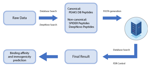

以前,对于多肽的从头测序结果,无法进行FDR评估,因此通常用户会选择一个ALC的打分阈值来过滤低质量的结果。而PEAKS创新性地通过将de novo序列添加到蛋白质序列数据库并执行第二轮数据库搜索,估计FDR用于de novo肽以提高识别的准确性。

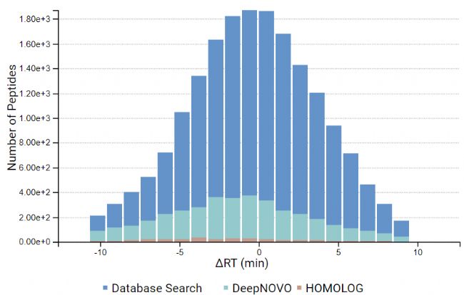

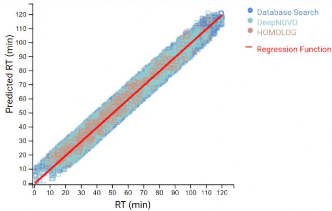

DeepNovo 多肽组工作流提供了多肽的完整鉴定列表,可以根据它们的鉴定方法进行筛选:数据库搜索,同源性搜索(具有突变的肽),或来自于从头测序的结果。结果总结页面中,用户通过统计图评估来自不同鉴定来源肽的保留时间与预测保留时间的相关性。

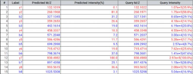

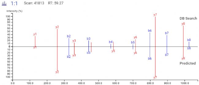

通过在结果列表中选择任意特定的肽,可以将每个谱图中碎片离子的m/z和强度值与预测的谱图进行比较。对于离子淌度数据,也预测了每个多肽的碰撞横截面积(CCS)的值。

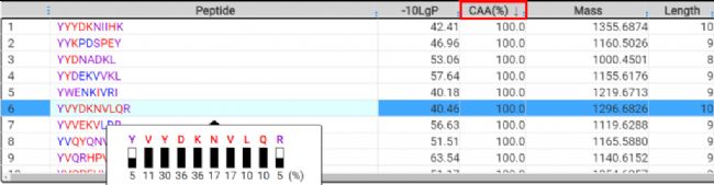

DeepNovo Peptidome工作流中添加了一种新的结果过滤方法,称为可信氨基酸百分比(confident amino acid percentage, CAA%),允许用户评估肽谱中,支持这条肽段匹配的碎片离子的信号强度值高于指定阈值的氨基酸百分比。这增加了肽序列验证的可信度。最终的多肽列表可以直接输出,用于下游分析,如结合亲和力和免疫原性预测。
