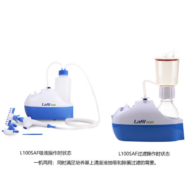

如果用户同时具备培养基除菌过滤和培养后的废液抽吸上述两种使用需求,在通常情况下需要购买培养基除菌过滤装置和废液抽吸装置两套仪器设备。圣斯特Sciencetool品牌根据这两种用途同时都需要是负压真空原理的特点,设计了一台可以同时一机两用,既满足细胞房除菌过滤又满足废液置换抽吸需求的真空系统——L100SAF培养基除菌过滤和上清废液抽吸两用真空系统。该系统通过一台负压真空泵,同时搭配进行除菌过滤用的瓶顶式过滤漏斗、盛装已过滤培养基的蓝盖试剂瓶(用户也可以用自己实验室蓝盖试剂瓶替换使用);进行上清废液抽吸用的可以通过拇指按钮控制液体吸停的手持操控器、8道可一键退枪头吸头适配器、单道可一键退枪头吸头适配器、用于培养瓶废液抽吸的单道长吸头适配器、真空吸液瓶。实现了一台设备同时满足两种应用需要,减少了不必要的设备购置,提升了设备配置的性价比。下面我们详细介绍该设备两种用途的具体操作和使用方法:
●配置培养基时,进行除菌过滤的操作和使用方法:
1.使用前请先将瓶顶式过滤漏斗、GL45螺纹口玻璃试剂瓶、泵管等进行高温高压灭菌。
2.先将白色的滤膜放置基座旋转拧到普通的GL45螺纹口玻璃试剂瓶上。
3.将滤膜平铺在滤膜基座的黑色支撑片上,尽量将滤膜放在基座的中间位置,避免靠侧边。
4.使用硅胶管连接阻水保护器与过滤座抽气接口。
5.倒入待过滤的配置好的培养基至过滤杯中。
6.按下蓝色的电源开关,开始过滤。
●培养后上清废液抽吸的操作和使用:
1.使用前的消毒灭菌:主机机体请使用75%的酒精擦拭消毒灭菌;废液瓶、吸液管、吸头适配器等部件推荐使用121度高温高压湿热灭菌。
2.按指示图上所示打开蓝色电源开关,设备开始工作。
3.设备启动后,可以通过按压手持操作上的圆形主按键来吸液,松开则停止吸液。
4. 需要连续吸液时,按下圆形主按键后,将侧边的锁键扣下,就可以长时间连续吸液。
5.单道可退枪头吸头适配器和8道可退枪头吸头适配器都带有一键退枪头功能,如图所示按下退枪头按键后,可以快速弹落枪头。
6.单道长吸头适配器的较粗一端可以连接1000微升tip枪头、较细的一端可以连接200微升tip枪头,客户可以根据自己使用的枪头规格来选择用哪一端,不使用的那一端直接插入吸液管内。
7.注意观察废液瓶的液位,液位过高时应停止吸液,以免液体倒吸入泵。
8.当吸力不足时,一般是优于蓝色硅胶片接口上的阻水保护器被倒吸液体阻塞造成的,可联系经销商购买更换。
