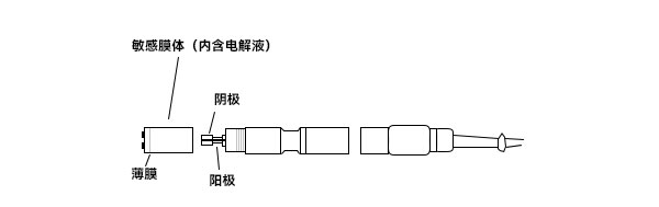

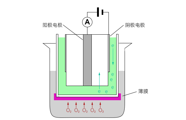

常见的极谱式溶氧电极一般由阳极、阴极、透氧薄膜和电解液组成。透氧薄膜包裹在阴极外表面,材质一般是聚四氟乙烯、聚氯乙烯、聚乙烯、硅橡胶等透气的材料。另外相比原电池电极,极谱式电极还需要在阴阳两极中外加0.5~1.5V的极化电压。霍尔斯(HOLVES)实验室发酵罐标配METTLER TOLEDO溶氧电极,以耐用度和测量精准为主要考虑因素。
在使用过程中,溶解氧通过薄膜到达阴极表面时会被电解分离,释放出的电子会在电解液中形成电流。由于透过膜的溶氧含量与水中的溶氧含量成正比,所以在溶氧含量不同的情况下,电解液中形成的电流强度是不同的,电流强度可以通过电极来监测。电极监测到的电流强度可以根据法拉第(Faraday)定律换算成特定的氧气浓度,经过补偿温度和气压得到最终值。

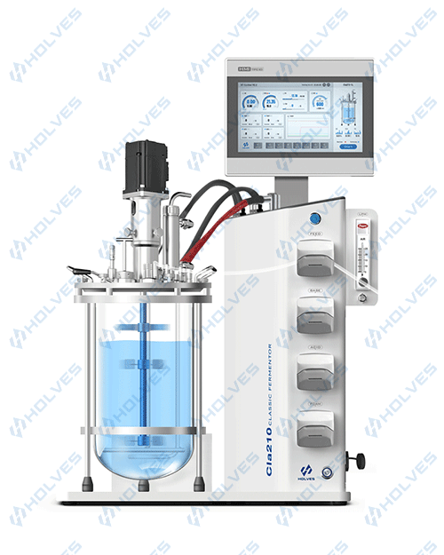

以霍尔斯(HOLVES)实验室发酵罐为例,用户可以设置DO与STIR控制、FEED控制多级级联,然后通过稳定的RS-485通讯,发酵系统HF-Control 会实时接收电极传输数据,并采取PID逐级调控相关参数,以达到并稳定在设定DO值内。
