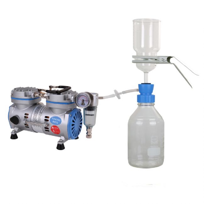

FS410V高固体含量和粘稠液体用真空抽滤装置主要在两方面进行了改良设计来提升过滤效率。首先将适配滤膜的尺寸从通常的直径47或50mm提升至适配直径90mm的大尺寸滤膜,其有效过滤面积可达直径47或50mm滤膜的4倍,更大的有效过滤面积使得滤液可通过的面积更大,阻力变小。其次该装置搭配了一台真空度高达-0.097Mpa高真空无油抽滤泵,高真空可以产生更大的内外压差,对滤液产生更强推力使其通过滤膜。在了解了该款装置基本原理后,我们再来介绍具体使用方法:
1.   打开过滤瓶的包装后,根据实验要求预先清洗好过滤瓶,如有灭菌要求,也可以进行121高温高压灭菌。
2.   清洗完成后,寻找水平台面放置集液瓶,随后根据组装示意图,自下而上的来组合过滤瓶的各个部件。先将过滤连接盖在集液瓶上并拧好,感觉有阻力即可,不要完全拧死容易造成螺纹的滑丝。
3.    将带有硅胶塞的滤膜基座插入连接盖的中孔内,注意 插入摆稳。
4.    安放滤杯前,将滤膜平整的放在滤膜基座中间,本型号需要使用φ90mm的滤膜;滤膜铺好后,将滤杯放在滤膜表面,再使用固定夹具固定基座和滤杯。
5.   过滤瓶组安装完成后使用连接软管来连接抽滤泵和过滤瓶,连接软管中带有1只防倒吸保护器,保护器贴字一侧必须朝泵。如果安装反,会造成液体倒吸进入泵内。
6.将滤液倒入滤杯内,准备开始过滤。
7.   接通电源,打开真空泵上面的电源开关,真空泵启动。
8.   工作过程中,可通过真空调节阀来调节吸力和抽滤速度。
9.   过滤结束后,先使用调节阀泄压,然后再关机。
