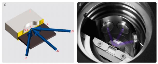

样品使用铝粉作为基质材料,使用不同尺寸大小的合成金刚石颗粒(30和200 nm)获得两组金刚石/铝复合材料。为凸显TIB切割的效率,预先使用配有金刚石颗粒研磨片的三角抛光器,对样品进行机械抛光。该TIB技术使用徕卡EM TIC 3X TIB斜面挡板,以制备高质量的样品表面。徕卡EMTIC 3X使用三离子束而非单离子束,他们在挡板边沿中心交叉形成成一个100°的研磨区域(图1)。在样品加工过程中,样品位置保持不同,因此与其他需要摆动样品的方法相比,本方法中样品和样品台之间的热量传递效果更好。同时,使用安装的双目显微镜,可实时观察并调整离子束加工时间,直到获得金刚石/铝平整的表面。
图1:a)TIB离子研磨过程示意图;b)本应用案例中使所用的徕卡EM TIC 3X的标准样品台。在a)中,1:样品,2:挡板,3:样品表面,4:离子束交叉点,5:目标区域,6:观察方向和J1、J2和J3:离子束。

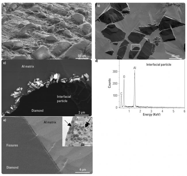

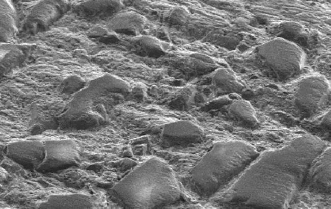

金刚石和铝显著的硬度差异,导致即便重复地进行机械抛光,最终样品表面仍会存在5-15纳米的粗糙度。机械抛光的主要缺点是会形成不平整的表面,这取决于材料本身的特性,以及使用聚合物抛光片造成的表面污染。制备所得的不平整表面会导致EDX错误的分析结论,同时在FIB制备中也很难选择到理想的加工位置。因此,这种质量的样品表面不适合进行金相研究。相比之下,TIB制备的样本表面非常光滑,在铝基质上甚至能观察到晶粒衬度差异(图2)。
图2:SEM二次电子图像显示:a) 机械抛光;b) TIB抛光的30微米金刚石/铝复合材料表面;c) 长方形区域(b)图)高分辨图像;d) 界面颗粒的SEM/EDX光谱;e) TIB抛光的200微米的金刚石/铝复合材料表面,插图:抛光(单箭头)和未抛光(双箭头)表面概览。a)和b)中的表面相对水平位置倾斜45°,以显示表面粗糙度。

最初,我们猜想本研究中使用的TIB方法会在离子研磨期间产生伪影。但实验结果证明,由于离子束平行于样品表面,金刚石和铝可以能够均等地被研磨,因此所制备平整的抛光表面几乎没有任何伪影。
SEM/EDX分析显示:30纳米的金刚石/铝样本中的界面颗粒富含铝、氧和碳,界面相邻的铝基质上的氧和碳含量几乎可忽略不计。该结果对复合材料的全局热属性有显著影响。由于本案例中没有使用氧化铝,因此氧化铝颗粒可能主要来自原始铝粉颗粒中所含的氧化铝层。
