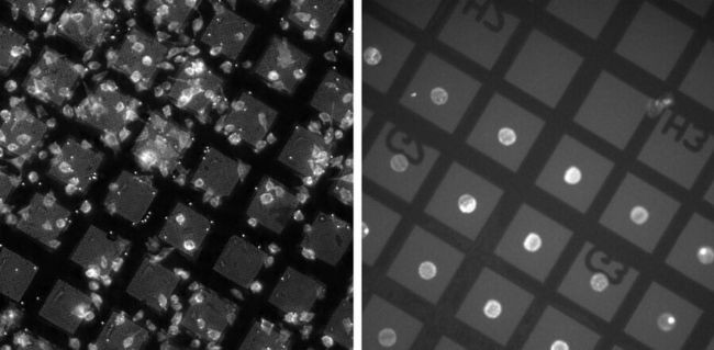

为进入细胞样品以成功实现FIB切片并在冷冻TEM中开展后续分析,必须确保相关细胞位于网格方格的中心位置或其附近。但细胞喜欢在网格条上生长或者集簇生长,因此不适合进行FIB切片和电子透射分析。为了克服这一挑战,微型图案技术允许用户控制细胞在碳膜(图2)上的位置和分布,提高相关工作流程的可靠性。 网格表面涂有聚乙二醇(PEG),可防止生物材料附着。利用紫外激光移除该涂层,即可对细胞的黏附进行针对性控制,保证FIB切片以及TEM的可操作性(Toro-Nahuelpan 2019)。此外,可以创建特定图案,从而影响整个细胞结构并且有助于使用冷冻电子显微镜研究生物力学现象。
图2:有/无微型图案的细胞分布情况左图:分布不均的细胞(小鼠A9成纤维细胞,使用Alexa Fluor 488 Phalloidin标记,以显示纤维状肌动蛋白)。右图:网格方格中心定位精确的细胞,可进行FIB(成纤维细胞黏附在纤维蛋白原微型图案表面;图片由Alvéole与德国汉堡CSSB中心教授Kay Grünewald博士共同提供。)

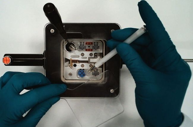

因此,最好在LN2上部的气相部分装载并转移样品以保持冷冻条件,同时为装载步骤(图4)提供出色的可见性。 徕卡显微系统在提供GN2(气态氮)装载和转移设备方面拥有30多年的悠久历史。新的冷冻显微镜套件就在这些经验的基础上开发而成,同时融合众多客户的反馈意见打造出先进的转移舱和夹具系统。
图4:在冷冻显微镜套件转移舱的GN2(气态氮)环境中装载网格。转移舱的可见度在冷冻条件下不受干扰。

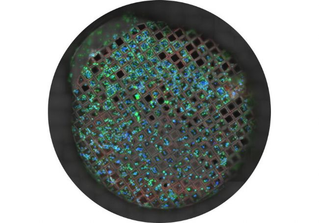

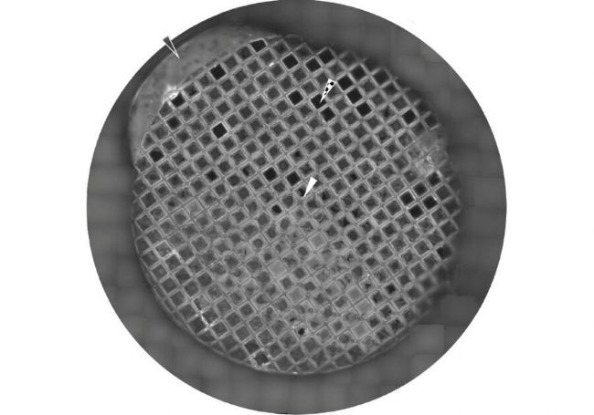

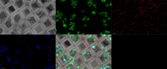

所有这些参数均可通过基于相机的冷冻光学显微镜(例如THUNDER Imager EM Cryo-CLEM)或使用STELLARIS冷冻共聚焦显微镜上的相机模式来检查(图5)。
透射模式显示网格、箔膜和细胞质量,反射图像显示网格表面,尤其是呈现玻璃化质量和冰层厚度,而荧光图像可以提供有关不同靶蛋白的表达水平及其分布情况的信息。
​图5:不同模式呈现出网格的完整性以及靶分布。A——网格表面的反射图像可以显示碳膜或二氧化硅层的缺陷以及冰层的厚度。B——绿色荧光(线粒体)。C——液滴分布以实现高精度关联D——通过Hoechst标记的细胞核E——所有模式的叠加图像细胞由德国海德堡欧洲分子生物学实验室(EMBL)Mahamid Group的Ievgeniia Zagoriy友情提供。一个网格方格的边长:90微米。

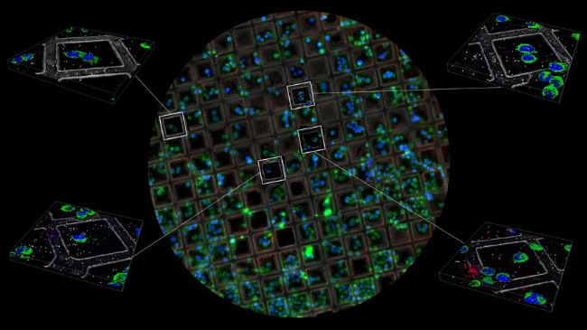

为了关联冷冻LM(光学显微镜)的3D图像以及后续的冷冻FIB-SEM/TEM图像,首先需要获取网格的概览图像以便大致对齐两种模式的图像(图6)。这里,反射图像非常重要,因为它们类似于SEM图像,但也可以使用透射图像。中心标记以及其他标志点(例如碳层中的缺陷)有助于快速定位并对齐概览图。
图6:以不同模式获取整个网格的合焦概览图像,用于识别网格缺陷、对齐标记和靶分布。中心标记用实心箭头表示,二氧化硅层中的主要缺陷用空心箭头突出显示。HeLa细胞由德国海德堡欧洲分子生物学实验室(EMBL)Mahamid Group的Ievgeniia Zagoriy友情提供。蓝色 – Hoechst染料,细胞核;绿色 — 线粒体绿色荧光探针,线粒体;红色 - 深红色液滴和Bodipy荧光染料,脂滴。一个网格方格的边长:90微米。完整网格直径:3毫米。
​其次,需要超分辨率的共聚焦3D图像。这些图像堆栈用于在潜在薄片位置的范围内执行高精度关联。完成概览图对齐后,可以找到3D共聚焦堆栈的正确位置以便后续进行高精度关联这样做的前提是必须提供图像相对于概览图以及相对于彼此的位置。这就是Coral Cryo软件工作流程之后的处理步骤(图7)。
图7:相机概览图像与共聚焦Z-堆栈相机和共聚焦图像的组合含有XY坐标位置,因此可以匹配。所有图像都包含在Coral Cryo软件工作流程期间创建的相关项目文件夹中。HeLa细胞由德国海德堡欧洲分子生物学实验室(EMBL)Mahamid Group的Ievgeniia Zagoriy友情提供。蓝色 – Hoechst染料,细胞核;绿色 — 线粒体绿色荧光探针,线粒体;红色 - 深红色液滴和Bodipy荧光染料,脂滴。一个网格方格的边长:90微米。完整网格直径:3毫米。

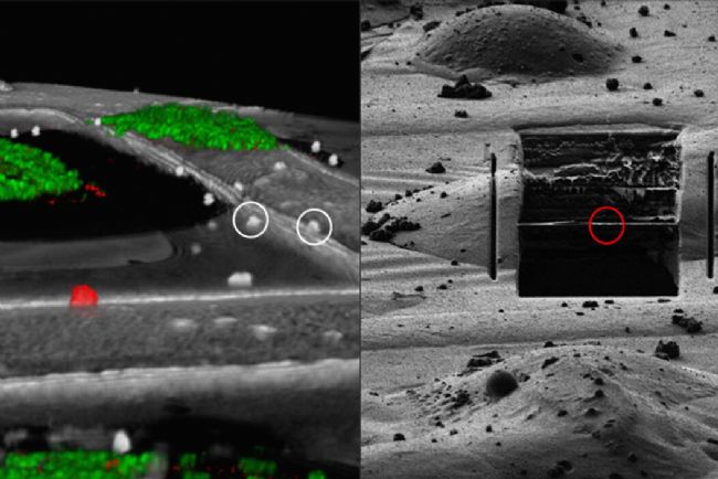

对于高精度关联和3D定位,目前广泛采用的是基于液滴的方法(Alegretti等人,2020;Klumpe等人,2021年;Bieber, A.,Capitanio, C等人,2021)液滴通常在玻璃化之前添加到细胞中,可在LM和EM中观察到,用于通过XYZ坐标对齐图像堆栈,作为图像数据相关性的基础,从而正确定位FIB切片窗口(图8)。
典型液滴的尺寸为1微米,完全呈球形,这使其中心坐标能够进行亚衍射拟合。通过SEM中的背散射电子,可以更清晰地观察到含有金属的微滴,从而将它们与大小相似的冰晶区分开来。优先选择液滴,使其荧光发射不同于实际靶的荧光发射,以便能够更好地分辨。
图8:3D共聚焦图像(左)和俯视SEM图像(右)的最大投影。荧光液滴(1微米)在两种模式中均可以观察到,因此可以用于对齐数据。SEM图像细胞由德国海德堡欧洲分子生物学实验室(EMBL)Mahamid Group的Herman K. H. Fung和Ievgeniia Zagoriy友情提供。一个网格方格的边长:90微米。

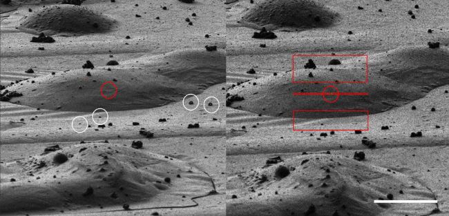

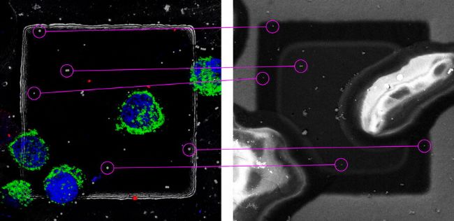

将冷冻LM图像载入到在FIB-SEM上运行的该软件中。二维LM概览图和SEM图像之间的三点关联用于初步定位。之后,使用离子束获取相关视场,并手动点击LM堆栈和FIB图像中的相同液滴图10显示了一张LM图像和一张FIB图像,其中的靶区点位以及液滴可以在定位软件中重现其排列组合。
图9:在LM和FIB图像中关联标记。左图:点击观察结构周围的液滴,并在3D图像中执行质心定义(白圈中的绿点)计算得到的位置随后投影到FIB图像(右图)上根据液滴标记,计算目标结构的位置并标记到FIB图像中(红圈中的红点)。离子束图像由德国海德堡欧洲分子生物学实验室(EMBL)Mahamid Group的Herman K. H. Fung友情提供。比例尺:20微米。
​该软件通过对X、Y、Z信号进行高斯拟合,精准确定液滴的中心。近期的改进增加了半自动液滴检测功能以及其他功能,从而更加方便地执行冷冻FIB工作流程。(SerialFIB, Klumpes等人,2021)。
在网格条上选择围绕最终目标结构的几处液滴,作为切片处理的坐标系。基本计算方法是考虑缩放、旋转以及平移之后的线性仿射变换最后,在LM图像中选择目标结构并叠加到FIB图像上。

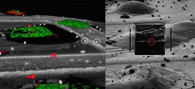

根据目标结构的位置,就可以定位切片窗口(图10)
图10:定位切片窗口左:离子束细胞图像,含有标记液滴和目标结构根据目标结构的计算位置,在所用FIB-SEM的切片软件中,交互定位上下切片窗口的位置(细薄条纹上方和下方的红色方块)。图像由德国海德堡欧洲分子生物学实验室(EMBL)Mahamid Group的Herman K. H. Fung友情提供。比例尺:20微米。

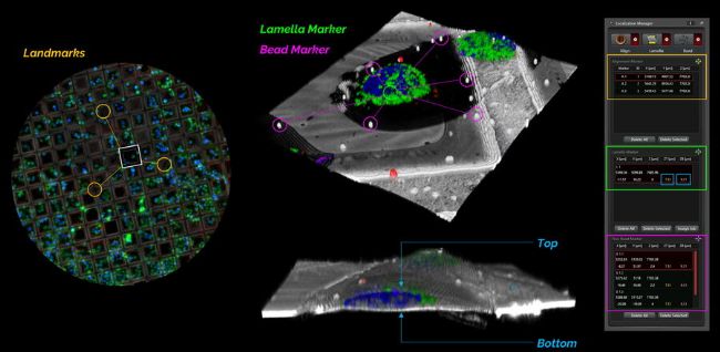

Coral Cryo软件工作流程旨在为基于液滴的靶区定位工作流程提供支持。它可以提供创建合焦相机概览图像所需的成像作业(图6和图7)。所有必要的自动对焦功能均可以正确调整并分配,并且可以标记潜在薄片位置,同时能够在定义的位置执行超分辨率共聚焦Z-堆栈。
在定位管理器(图11)中,可以确定所有必要的坐标标记,并且以开放格式(*.xml)提供。此类图像会自动保存,其数据格式可以导入任何FIB-SEM软件。
图11:Coral Cryo软件模块标记点、薄片和液滴标记均可以在软件工作流程中定义。反射图像中细胞的顶部和底部坐标值可以作为在FIB SEM中正确计算靶区3D位置的额外参考。本文前述部分图像中的相同细胞经过突出显示,用于标记定义。
对齐标记用于使用相机概览图像对标记点进行初步的粗略对齐。薄片标记具有双重用途:作为进行超分辨率共聚焦3D扫描的位置标记,或者在图像采集后,作为靶结构的精确3D标记。亚像素插值确保该阶段可以在3D图像内进行高精度定位。最后,插值方法还用于标记液滴坐标,以便在FIB-SEM上进行后续液滴关联。

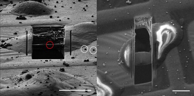

进行必要的关联并设置切片窗口,薄片位置通常会粗略切薄至大约1微米,随后进行最终的抛光步骤以达到电子透明(图12)。
图12:目标薄片的离子束图像以及SEM俯视图图像由德国海德堡欧洲分子生物学实验室(EMBL)Mahamid Group的Herman K. H. Fung友情提供。比例尺:10微米。采用两步方法的原因在于冰污染和/或切片材料可能会沉积在薄片上。为避免在最终薄片上发生冰污染,建议采用快速抛光工艺(Schaffer M.等人,2017)。还可以采用开源的商业软件,以自动方式进行切片。
