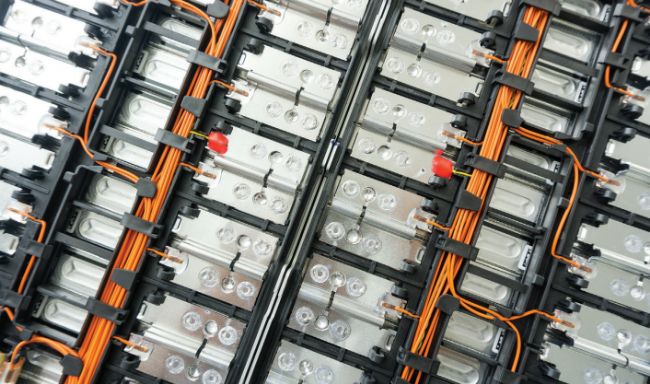

电动汽车中的每个电池组都由数百个电化学电池连接组成

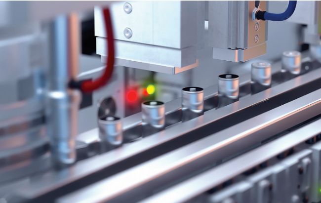

质量控制:精密称重
加入电解液后,生产线上集成的在线称重单元会对加入电池中的电解液数量进行称重分析。赛多利斯销售经理Kyle Lee表示,除了快速响应和精准的称重,生产线上的称重单元还必须小巧、防爆,并拥有稳定的内部校准系统。赛多利斯作为原始设备制造商生产的称重单元被多家韩国企业应用于生产电动汽车用锂离子电池的美国、中国和欧洲的海外工厂。
