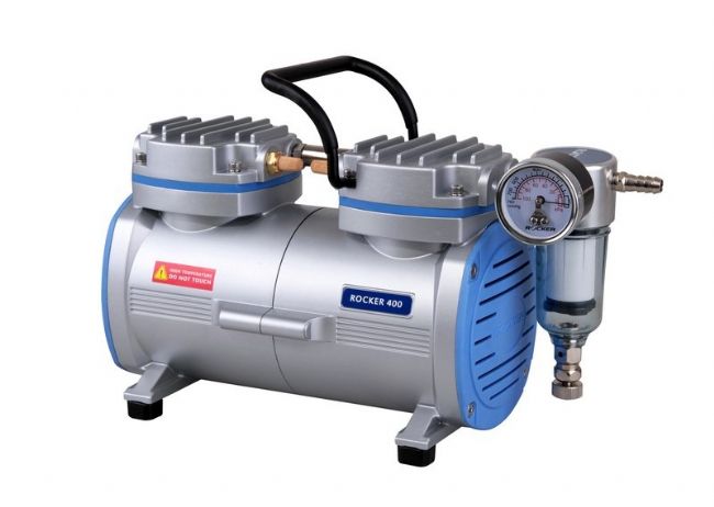

实验室真空泵主要用在实验室用于过滤、吸液、搭配真空干燥箱、旋转蒸发仪等,这些实验或许会对泵产生液体倒吸、粉尘颗粒物吸入泵内损坏内部部件的问题。我们在传统产品基础上,在进气端加装了缓冲杯和滤芯套件组,用于处理这些问题。该套件组主要由缓冲杯和滤芯2部分组成,缓冲杯用于搜集倒吸的液体、滤芯用于阻挠粉尘颗粒物吸入机体内。
实验室真空泵具体操作流程:
当液体吸入缓冲杯内,用户应当停止持续操作,封闭真空泵。缓冲杯和泵的主体采用类似于一般饮料瓶口的螺纹衔接,只需要轻轻旋转就能够取下缓冲杯,并倒出吸入的液体,一起能够运用洗洁精和清水简单明晰缓冲杯。
清洗缓冲杯后运用纸巾或干部将其完全擦干,能够拧下白色滤芯,同样采用螺纹式衔接,也能够运用同样办法简单清洗,用纸巾吸干表面水分,随后用吹风机将其完全吹干。随后就能够将滤芯和缓冲杯按原方位拧回去,拧回时留意螺纹方位,慢慢旋紧,以防形成螺纹的滑涩。
如果是吸入粉尘颗粒物,则清洗滤芯和缓冲杯,按上述方式弄干滤杯和滤芯。但如果是特别细微的颗粒物,滤芯在吸附达到极限后,会完全失效,此时需要替换滤芯,否则仪器的真空度和抽速会下降。
