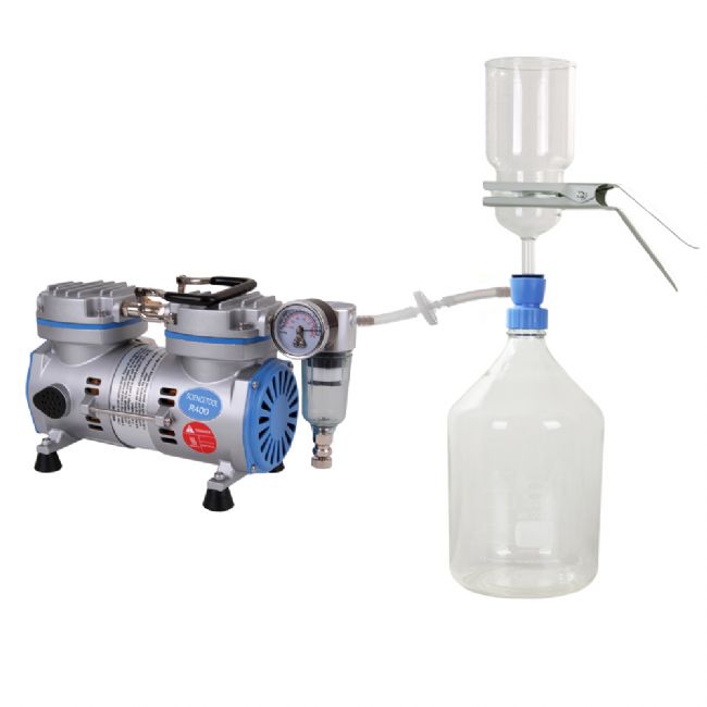

为了解决客户过滤量较大时,容易出现的滤速慢、过不动的问题,圣斯特Sciencetool推出了专为大容量过滤设计的FS400L大容量真空过滤装置,搭配一款双气缸真空抽滤泵,可以提供更高的抽速;同时将适配过滤膜的尺寸从常规的50mm直接提升为90mm,有效过滤面积扩大了4倍,这样使单张滤膜能够截留更多的固体或颗粒物,增加了过滤量;滤杯和集液瓶也放大为1000ml+5000ml的组合,减少由于瓶体容量过小,需要反复停下工作清理滤液的麻烦。下面我们来详细了解大容量真空过滤装置的实验方法:

1.过滤瓶的组装:请先打开过滤瓶的包装,并根据右侧示意图来组合过滤瓶的各个部件:
序号      部件名                   作用
1           1000ml过滤杯   盛装待过滤液体
2            固定夹具                   连接滤杯和基座
3            90mm滤膜放置基座   放置和支撑滤膜
4            过滤连接盖                   连接漏斗和集液瓶
5            集液瓶                   盛装已过滤液体
2.过滤瓶组安装完成后使用连接软管来连接抽滤泵和过滤瓶,
连接软管中带有1只防倒吸保护器,保护器贴字一侧必须朝泵。
