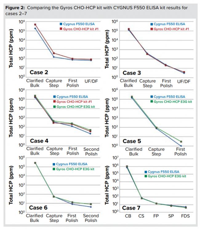

在六个项目(case 2 -7)中对Gyrolab高通量HCP检测方法和ELISA方法进行了平行比较,这六个项目代表了赛诺菲集团内开发的药物分子的多样性,包括抗体、片段和多特异性抗体。结果显示,Gyrolab两种CHO-HCP试剂盒和经典ELISA方法的结果在总HCP蛋白定量和清除率上均有很好的相关性(Figure2),说明Gyrolab技术能够在药物早期DSP开发过程中提供高通量支持,以减少人工操作时间、成本和重复测试需要,大幅提升分析周转效率。

上面的对比研究证明了Gyrolab技术的优势,其具有出色的动态范围、线性度、重复性和精密度,并与ELISA黄金标准方法呈现出良好的可比性。此外, Gyrolab平台一次可以运行5片CD,获得480个数据点,这样的高通量允许一个样品在几个稀释度下运行,以测试线性度、回收率和基质效应等。
