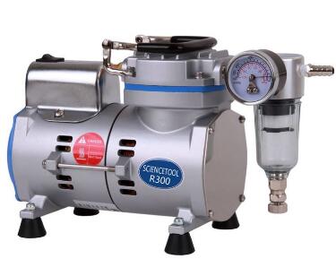

为了避免这一问题,圣斯特Sciencetool品牌推出的真空抽滤泵在进气口前端设计了一个带有缓冲杯和滤芯装置的真空套件组,用于防止倒吸液体直接抽滤泵体内。本文将仔细出现滤杯内出现液体时如何处理,以免更多液体进入泵内,帮助用户快速排除使用中出现的紧急情况,同时我们也会介绍一些预防倒吸的方法。
当用户在使用使,发现缓冲杯内出现液体使,客户应当尽快停下抽滤操作,不要再继续使用以免更多的液体吸入。拔出抽滤泵的连接管,将这只透明的塑料缓冲杯拧下,再将内部白色滤芯也拧下。如果过滤的是一般水溶液,将滤杯和滤芯用清水冲洗干净,不要用清洁剂清洗活用刷子等尖锐的工具清洁。冲洗干净后需要彻底烘干水分,否则残留的水会吸入泵内。同时用不会掉毛絮的清洁布,将缓冲杯的上盖擦干。
如果客户过滤的是有机溶剂或者其他具有腐蚀性的物料,那么当液体吸入缓冲杯后,可能会造成一定程度的腐蚀损坏,如果发现缓冲杯和滤芯变形变色现象严重,请联系经销商购买后更换。如果没有腐蚀可以按一般水溶液的处理方法清洁后继续使用。
使用R300在真空抽滤泵时,如果经常性出现倒吸现象,那么用户应当注意观察过滤瓶,是否容量太小,和实际过滤液量不匹配,所以容易倒吸。其次,过滤瓶下液口和抽气口是否涉及不合理,位置过近,或者抽气口不带浮球阀保护装置。可以使用圣斯特Sciencetool品牌旗下的FU-P1真空过滤瓶,其抽气接口内部下方带有浮球阀,当液位上升后浮球阀会关闭抽气口。
