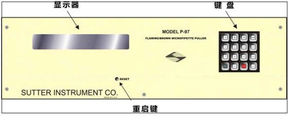

P-97拉制仪仪器面板如下:
P-97 通过一个显示器来显示输入的参数等信息,系统可以保存 0-99 共 100 个拉制程序,开机后输入某个编号如:0,按 Enter 就可以进入到这个程序中,Reset 退出当前程序。
系统内置程序:出厂时已经保存好范例参数,可以直接使用。

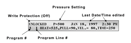

进入对应程序后,界面如下:
进入到一个程序内之后,光标会在 Heat 位置闪烁。每一行代表一个 Line,可以输入多个 Line 进行精细化拉制。
各参数释义: Heat(热力值),Pull(拉力),Vel(速度),Time/Del(冷却时间),P(冷却空气压力)。

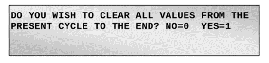

功能型按键:CLR键
在程序界面按下CLR 键,可以进行该条程序的参数清除(除非该程序被写保护了),除此之外还有其他 8个控制功能,如下表:
