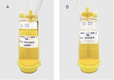

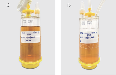

在 102 次隔膜穿孔并反复提取样本后,确定所有Sterisart® 料筒(3 × 9 个含有FTM,3 × 9 个含有TSB;第 10 个料筒含有FTM和TSB作为各自的对照)均为无菌,且在 24 天后未检测到微生物污染。(图1)

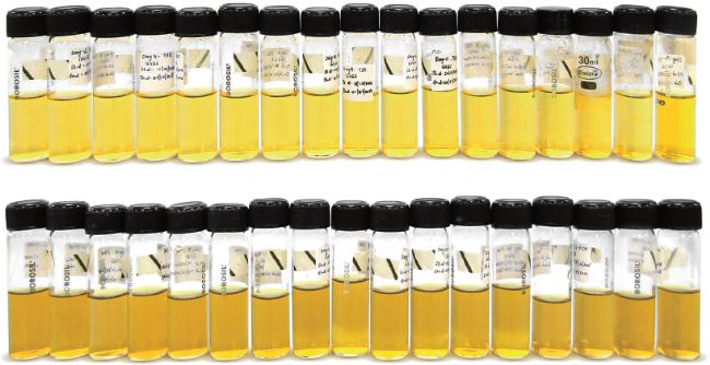

同样,所提取的样品也是无菌的,没有微生物生长,这表明Sterisart®隔膜可以实现高效和高度可靠的无菌取样。(图2)
图1:重复提取样品后无微生物污染。Sterisart® 16466 GSD 版本填充了TSB(A和B)或FTM(C和D),并分别在 22.5 °C和 32.5 °C下培养 24 天期间的代表性图像。阴性对照显示在A和C中。
为了进行样品提取,B和D中的料筒被穿孔 102 次。
图2:从Sterisart®16466 GSD 提取的样品在玻璃瓶中培养后没有微生物污染。将样品接种到含有TSB(上层板)和FTM(下层板)的玻璃瓶中,分别在22.5° C和32.5° C下生长 14 天。
