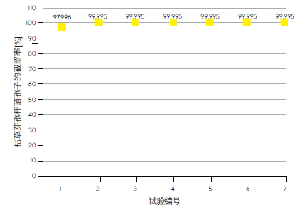

通过使用雾化枯草芽孢杆菌孢子进行的细菌激发试验(BCT)测定出了凝胶膜过滤器的截留率。在BC试验中,使用了 1.2 * 105 CFU/cm² 枯草芽孢杆菌孢子来挑战凝胶过滤器,然后检测过滤后的空气是否受到枯草芽孢杆菌的污染。凝胶过滤器对枯草芽孢杆菌孢子的最高截留率 > 97.996%(图1)。
图1:用 1.2 * 105 CFU/cm²的枯草芽孢杆菌孢子进行激发试验后得出的凝胶膜过滤器截留率。

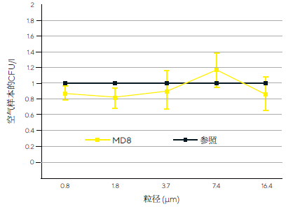

物理采样效率
结果表明,0.8μm和 16μm之间颗粒的收集效率没有显著的差异(图2)。
图2:与Casella狭缝取样器相比,凝胶膜过滤器在不同粒径的 1.2 * 105CFU/cm²枯草芽孢杆菌孢子激发时的物理取样效率。

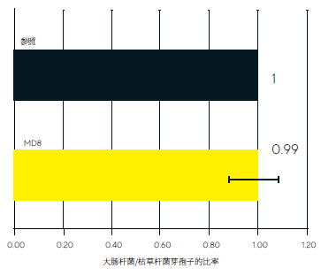

通过喷洒在环境室内生成含有枯草杆菌黑色变种孢子(1.2μm x 0.8μm)和革兰氏阴性大肠杆菌(2μm x 1μm)混合物的气溶胶。结果表明,与Casella狭缝取样器相比,大肠杆菌与枯草芽孢杆菌孢子之间的比率没有显著差异(图3)。这也证实,基于凝胶膜过滤的空气采样不会对植物微生物的生存能力产生不利的影响。
图3.与Casella狭缝取样器相比,凝胶膜过滤器的悬浮大肠杆菌/枯草芽孢杆菌孢子生物取样效率。

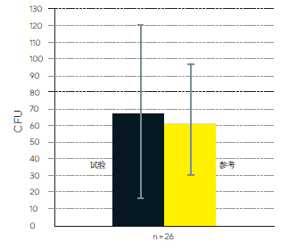

连续微生物空气监测(8 h)

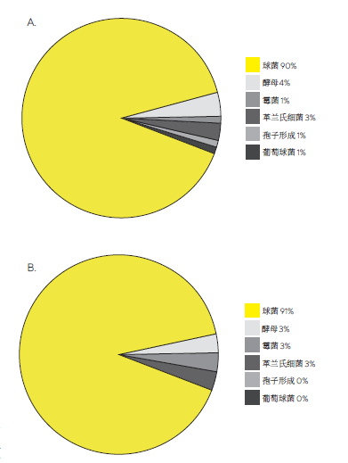

实验证明,在从环境空气中连续采样 8 小时后,与对照组相比,平均CFU计数没有显著的变化。此外,与仅 30 分钟的采样周期相比,微生物范围没有显著的变化(图4和图5)。
图4.与取样 30 分钟后直接放置在营养培养基上的凝胶过滤器相比(参照),取样(试验)8 小时后凝胶膜过滤器上的微生物回收率。
图5.在凝胶过滤器上取样 8 h(A)后与取样 30 min后直接放置在营养培养基上的凝胶过滤器(B)的回收菌种范围比较。

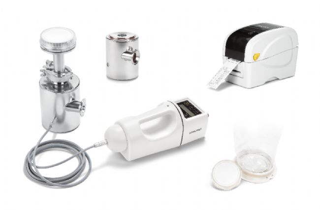

MD8 Airscan® 经过专门的开发,主要用于洁净室环境,不会干扰气流模式。取样头可集成到关键控制点的隔离器、灌装线或其他洁净室环境中,并可进行等速取样。取样头(整个气流路径)可以通过汽化/气相过氧化氢(VHP)进行消毒。
采样量可通过空气流速来调节,并可通过集成式空气流量计来持续监控。凝胶膜过滤器具有多种配置,可满足每一种微生物检测需求。
