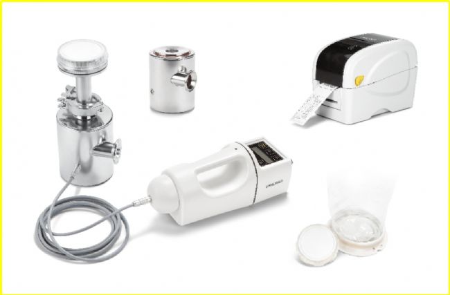

MD8 Airscan®

首先,将测试用凝胶过滤器和参考用凝胶过滤器暴露在灭菌空气中30分钟。MD8 Airscan®空气取样器(气流速率设置为 2.0 m3/h(0,144 m/s))布置在非受控性实验室环境(高压室)中,相互间隔约 30 ~ 40 cm。该位置的相对湿度较高(~ 57 ± 6 %和温度:~ 21 ± 1 °C)。

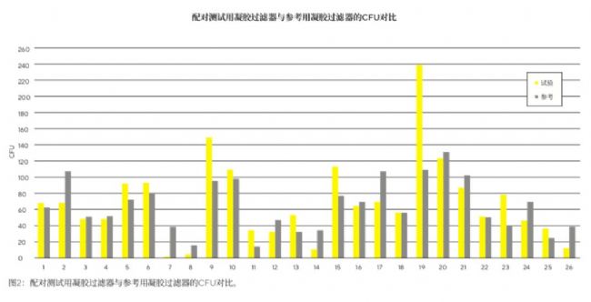

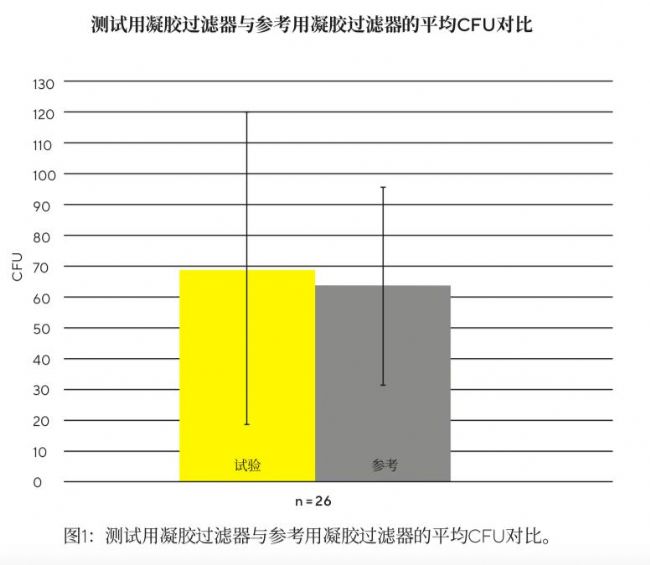

图1显示了测试用过滤器(金色条,平均 = 69个菌落,sd = 51个菌落)和参考过滤器用(灰色条,平均 = 64个菌落,sd = 32个菌落)的平均CFU/m3。发现了5级空气中CFU/m3的平均差异(根据配对T测试,在统计学上不明显),但经对比测试用过滤器和参考用过滤器,未观察到总体变化趋势(见图2)。在12个案例中,测试用过滤器的CFU/m3 高于参考用过滤器,但13个案例的研究结果相反(见图2)。在非受控环境空气中,微生物自然存在较大的波动,这是造成测试用过滤器和参考用过滤器之间标准偏差的主要原因。

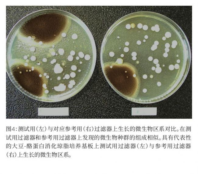

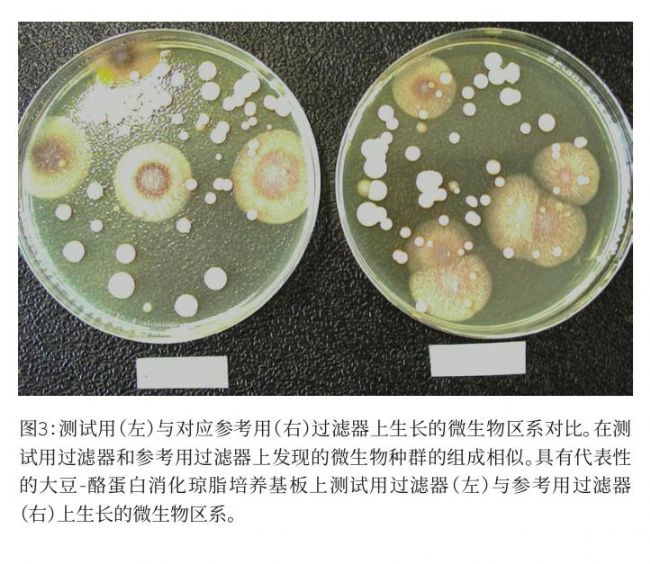

图3和图4显示了具有代表性的大豆-酪蛋白消化琼脂培养基板上配对测试用(左)和参考用(右)过滤器生长的微生物区系, 没有观察到测试用过滤器与参考用过滤器的微生物生长存在统计学上明显的差异。

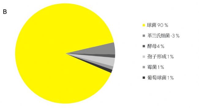

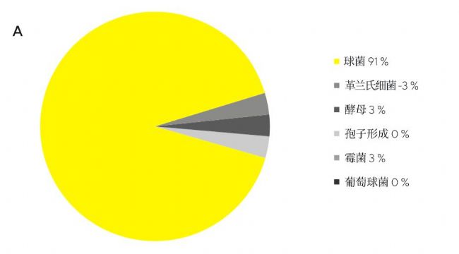

图5A和图5B所示的微生物区系的宏观比较得到的属类识别数据,证实了测试用和参考用过滤器上微生物种群类似这一视觉印象。
图5A.测试用凝胶过滤器上生长的微生物种群的对比。生长在测试用过滤器上的微生物几乎均为球菌。此图显示了生长在测试用过滤器的大豆-酪蛋白消化琼脂培养基板上的微生物的分类。
图5B.参考用凝胶过滤器上生长的微生物种群的对比。生长在参考用过滤器上的微生物几乎均为球菌。此图显示了生长在参考用过滤器的大豆-酪蛋白消化琼脂培养基板上的微生物的分类。
