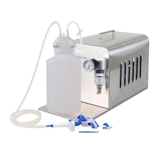

在实际使用过程中,用户应当依据说明书内提示的方式进行灭菌操作。圣斯特Sciencetool品牌旗下全新推出了一款VS204P4A细胞房生物废液吸引器,其采用的诸多设计和配置能够帮助客户更方便和高效的实现灭菌操作。
机体外壳采用不锈钢材质制作,且表面光滑均为直线条设计,更加易于酒精擦拭。散热口有遮挡,不易造成酒精喷入。同时由于外壳采用的是不锈钢材质,所以即使常年放在细胞房内照射紫外灯消毒,外壳也不会出现塑料材质易于老化的问题。废液瓶和吸头适配器采用聚丙烯和聚甲醛材料,可以耐受消毒水浸泡和高温高压灭菌。
